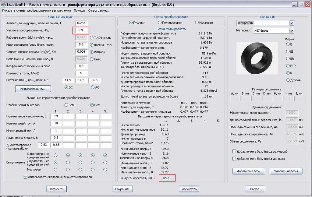

Как рассчитать выходные дросселя на мою частоту и токи?

Симпатишнинько
Что ж ты так Старичка боишься Его программа и дросселя считает.
12.9 мкГн.
