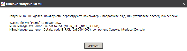

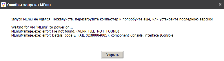

При запуске твоей сборки (пробую на Windows7-32bit)
Название: Снимок экрана 2016-10-30 в 7.56.05.png
ЗЫ:
Проблема заключалась в отсутствовавшем файле C:\Program Files\Microvirt\MEmuHyperv\MEmuREM64.dll
создал его из C:\Program Files\Microvirt\MEmuHyperv\MEmuREM32.dll и заработало.

Сообщение от Lexins Посмотреть сообщение
Вложение 45354
ЗЫ:
Ага, тоже нашел причину. Делая сборку, подумал, что этот файл только для 64-битных ОС.
Обновил ссылку на исправленную версию.
