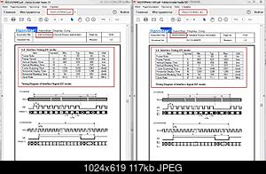

Хм.... Я тут решил кое что сверить...
Смотрим и удивляемся:
ето говорить о том, што прошивка должна быть одна и та же, что на HSD070PWW1, что на HSD101PWW2. На 070PWW1 я выкладывал выше...
Ёпть! А то ж...
Так она единственная хоть как-то и работает =)
