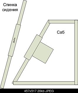

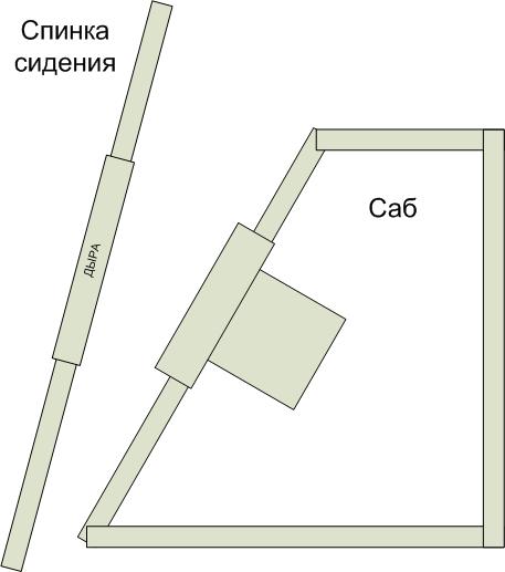

Сообщение от Garald Посмотреть сообщение
Гм...
А если нужно лыжи везти то как?
Саб ведь можно снимаемым сделать, а вот комп - нет.
Не знаю не знаю...
Лыжи не вожу Единственный раз дырка пригодилась когда с рынка вез брус (3 метра) как раз для саба
И потом - вся конструкция в принципе будет вынимаемой из машины. Правда только вдвоем наверное получится вынуть
Будет вот так:
Будет вот так:
Вложение 1169
Смотри, какая может случиться фигня:
у тебя саб начнет создавать давление сразу на 2 объема - салон и багажник. АЧХ при этом может повести себя совершенно не предсказуемо, но то, что у тебя появятся "горбы" почти неизбежно и все расчеты параметров саба коту (сам знаешь какому ) под хваст.
И второе, самое неприятное, срезонированный в объеме багажника звук начнет играть через лыжную дыру как второй саб! Результат - гудение.
Совет: потрудись зашить полученные зазоры. Герметичность здесь не нужна. Щели в 0,5 - 1 см уже допустимы.
Еще вариант: прижать саб к спинке, подложив под его заднюю часть клин соответствующего размера. При этом будет еще и красивый гриль виден из салона!

Сообщение от Beer100 Посмотреть сообщение
Один см. сделать лехко получится - просто подложить клинышек, как ты советуешь. Дело в том, что при снятии размеров я не заметил, что пол багажника немного возвышается (если смотреть на картинку выше, то в левом нижнем углу). Поэтому, если придвинуть саб вплотную к спинке сидения, то получаем: снизу зазор 0 (вплотную), сверху зазор 3 см.
Вот тока, меньше 1 см я в любом случае не смогу сделать - ведь гриль будет между стенкой саба и спинкой сидения? Он буит мешать....

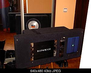

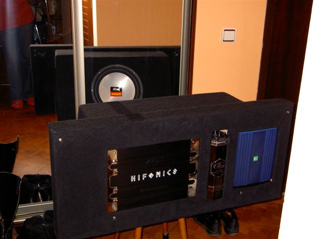

Вот, наконец-то утащил саб со всем хозяйством в машину. Чего это стоило - лучше промолчу, тяяяяяяяяжелый, сцуко....
Пока тащил - сломал табуретку, на которой он стоит Чуть не уронил пару раз, мля...
Вложение 1296
хорошо с фоткой вывернулся....... одним кадром отделался зачот
