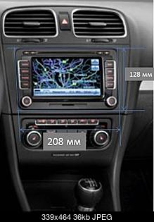

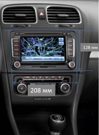

Машина Golf 6. В том то и дело что я не хочу делать еще одну рамку. Есть штатная обрамляющая панель. Вот именно под неё я и хочу уложить монитор. Штатными средствами виндоус можно конечно подкорректировать размер изображения, но ИМХО качество пострадает из за этого значительно. Монитор LG Display LP094WX1-SLA1 подходит под мои задачи вроде бы.
Но все равно пока не могу понять что за габаритные размеры указаны на panelook.com. Площадь рамки, понятно вроде. Я так понимаю это крайние размеры рамки всей конструкции. А что тогда за габаритные размеры?
Вот как то так. Именно вместо штатной магнитолы и хочу внутрь вставить дисплей. Углы немного скошены и перекроют изображение , но там совсем чуть чуть. Радиус маленький.Нажмите на изображение для увеличения

Смотри.
У нас одинаковый проем.
Я промерил высоту проема получилось 150мм, а высота матрицы с емкостным тачем LP094WX1-SLA1 161.5мм...придется спускаться вниз, и резать кнопки кондея(или климота, что там у тебя), из за этого центр матрицы сместится вниз, что повлечет за собой не стыковку с твоей рамкой.
И еще один нюанс...размер проема твоей(и моей тоже) рамки снизу 208мм, а сверху 220мм (трапеция такая).
Я тоже 2 года назад планировал так же как и ты, но из за этих неровностей в штатной рамке пришлось пойти на хитрость...выпросил у афициалов шкоды бокс от фабии(они его выбрасывают на помойку, когда ставят музыку). И уже с минимальными доработками бокса, вмонтировал матрицу 8.9"
Он к тебе тоже подойдет
А если не хочешь совсем париться, то есть готовая рамка 8''(под твою рамку)

Ну вот я прикинул примерно размер максимальной матрицы у меня получилось 240х150
