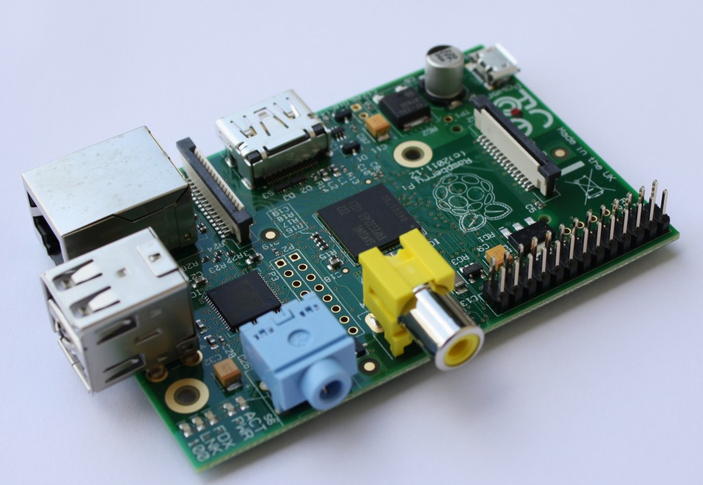

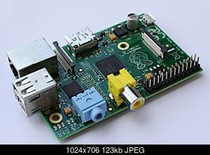

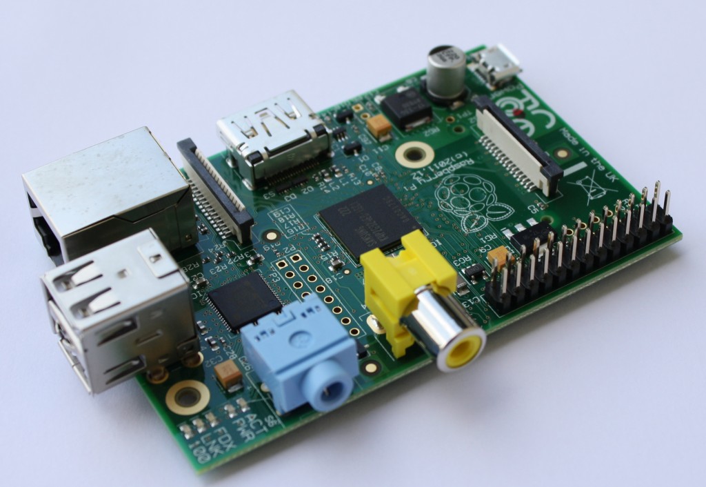

А можно небольшой мануал, как сделать без сна? Т.е., АСС выкл -> команда кнопкой -> выкл. питание. Дело в том, что мой комп (Raspberry Pi) включается сразу при подаче питания, а выключается по нажатию кнопки (низкий или наоборот, высокий уровень на GPIO) скриптом. Прошу прощения за ламерство, но мои знания электроники остались в 90-х, максимум меня на спаять хватит. С компьютерами проще

Прикольная штуковина
А она сон не поддерживает? Если не поддерживает, сделаю отдельную прошивку для подобных устройств. ACCon -> on 12v, ACCoff -> нажатие на кнопку и ожидание выключения, затем полное обесточивание.
Посмотри, может там есть вход в биос где можно указать включение по кнопке, а не авто-вкл. Если есть вход в биос, покажи скрин. Подумаем что можно сделать.
1. Сон она не поддерживает, либо вкл., либо выкл. Да он и не нужен - от включения питания до рабочего стола проходит не более 20 сек.
2. Биоса там нет в принципе. После подачи питания комп ищет загрузчик и ядро на SD карте, если находит - грузится. По команде "poweroff" завершает работу и подготавливает комп к выключению питания.
И кнопки как таковой там тоже нет Просто один из выводов GPIO ("расческа" на фото справа, на переднем плане) я буду использовать для ожидания команды выключения - при появлении на этом выводе низкого уровня, будет запущен скрипт, выполняющий команду "poweroff"
Я, правда, не уверен, пропадает ли +5в на USB после "выключения" компа, по идее должно пропадать. Сегодня проверю и отпишусь.
Заранее спасибо за упрощенную прошивку.
