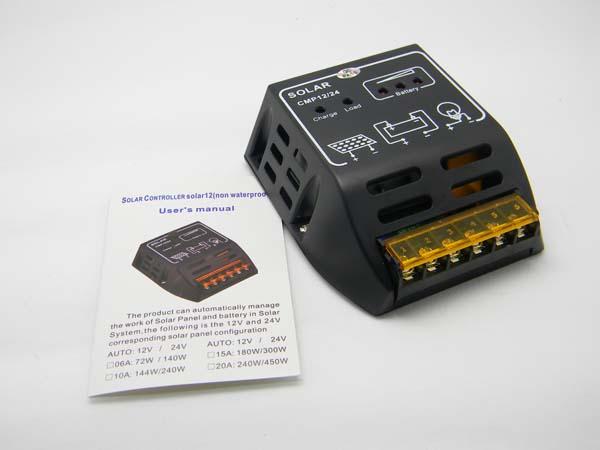

Приветствую, товарищи инженера.
Задумался внедрить второй аккум на 7,5А и не хай с него комп работает. Есть устройство от дяди Ляо:
Solar Panel Charger Controler Regulator 10A 12V/24V Over-charging Protection s7
Features:
1. Over-load protection
2. Short circuit protection
3. Protection from the lightning strike.
4. under-voltage protection
5. over-charging protection
6. Dimensions: 10 x 9.5 x 3.7cm( 4 x 3.7 x 1.5 " )
7. Temperature Compensation: -20°C ~ +60°C
8. This product has been certified by CE
9. Colour: Black
• The product can automatically manage the work of Solar Panel and battery in Solar System, the following is the 12V and 24V corresponding solar panel configuration
Auto: 12V / 24V
10A:144W/240W
Notice:
1. Please make sure the rated voltage of solar panels, batteries the loads are same and are all 12V or all 24V.
2. The rated current of solar panels and load must be less than the rated current of controller.
Parameters
Rated voltage 12V or 24V
voltage of stop power supply*10.8V or 21.6V
Rated charging current 10A()
Voltage of resume power supply *11.8V or 23.6V
Rated load current 10A
Voltage of stop charging *14V or 28V
Working temperature -20 ~ +60°C
Temperature coefficient of voltage stop charge -3mV/°C/cell
Dimension (L*W*H) 101×95×35 mm
Net weight 120g
Стоимость огромная - 9,15 американских денег
И имеются схемы от русского Вани . Например http://radioskot.ru/forum/19-587-1
Вопроса собственно три:
1. кто юзал девайсину для заряда от солнечных батарей?
2. кто собирал свою схему?
3. как бедет себя таймер 555 в машине зимой?
