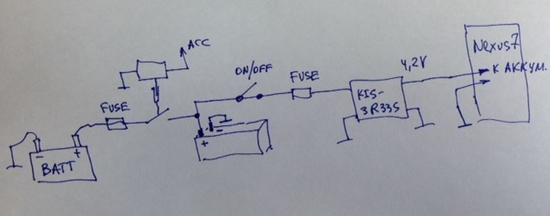

По умолчанию Аккум от ИБП вместо литиевого
А никто не разменивал литиеую батарейку на аккум от ИБП 12В 7Ач?
Я тестово катаюсь - таки долго он грузится когда по питанию его гасишь. Звуковухой USB "пукает" при инициализации. Да и часы дохнут.
Последняя бета Тимуровская умеет deep sleep - нехай ночует на батарее.
И нет гемора с зарядкой аккумулятора.
Из минусов - насколько в таком режиме хватит аккума - х.з. и всегда включенный KIS-3R33S.
Ну и если разряженный аккум ткнуть - предохранитель сразу погорит, но тут можно обыграть.
Или нафиг такой дополнительный гемор не нужен и смириться?
Как то вот так я вижу:

Зачем весь этот "велосипед".
Я же написал...
Или это не существенно?

Сообщение от AMurchick Посмотреть сообщение
Я же написал...
еще раз спрашиваю, зачем его вообще выключать?
Да я бы вообще не выключал.
Вы хотите сказать, что можно смело планшет на постоянку через KIS подключить и не париться?
так и должно быть, нахрена его вырубать чтобы потом ждать загрузки.

заметил что у меня torque в паре bluetooth obd2 не кисло кушают батарейку за ночь.
в torque стояла галка всегда включать блютус. Вот он его и включал даже в самолетном режиме.
дальше виджеты на экране начинали постоянно снимать данные с obd2, который так же запитан от постоянного +.
в результате, хозяин спит, а они трудятся =)
Мораль: нафиг планшет выключать не нужно. Единственное, нужно проверить, чтобы планшет в слипе ничего лишнего не жрал.
