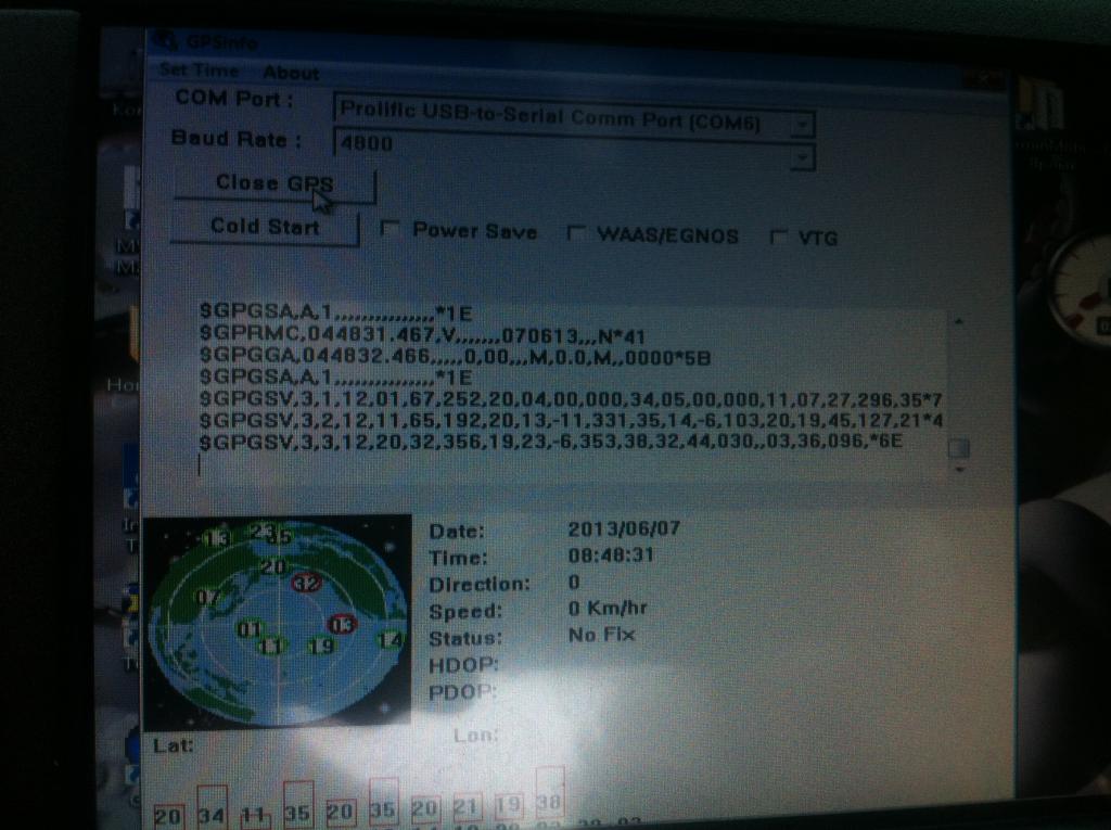

Собственно вчера решил глянуть что там со спутниками вечером и что происходит утром. Вечером даже и коментировать нечего. Как только загрузилась винда и всплыл Икар спутники уже были найдены. Утром картина вот такая и также держится всюдорогу. Разница утром и вечером в том, что утром я стартую во дворе среди домов, а вечером на парковке с открытым небом.

У меня была та же фигня. Спутники белым цветом говорят о том, что приемник их видит, но использовать не может, потому что нет альманаха. Как только он его загружает - спутники становятся синими, и появляется фикс.
Тут однозначно можно сказать - батарейка.
Теперь по самим батарейкам. Был у меня приемник BU-353. Проработал некоторое время - началась такая фигня. Вскрытие показало - таки батарейка. Купить не нашел где быстро - везде от месяца ждать надо. Впаял снаружи держатель для элемента CR2032. Все заработало, но не надолго - около месяца. Поменял батарейку - помогло, но опять на месяц. Начал подбирать аккумы. Но при очередной пайке я спалил этот вход. Он очень высокоомный, и статикой пробивается на раз.
Дело усугубляется тем, что при проблемах в памяти альманаха бывает приемник переклинивает и он ничего не грузит пока не сделаешь холодный старт, который очищает память.
Потом купил себе приемник Columbus V800. Месяца через два - та же фигня. Вскрытие показало, что батарейка заряжается максимум до 2.8В, что мало. Поменял диод, через который она заряжается на шоттки. Вроде получшело. Но все равно периодически теряется альманах (. Правда, этот приемник хоть быстрее его грузит.
