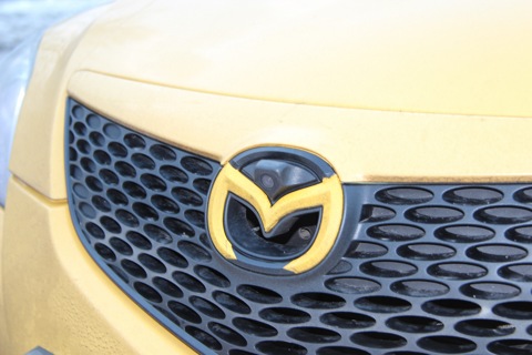

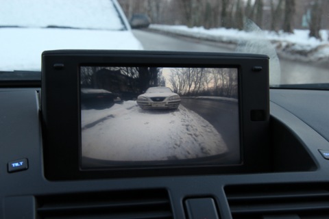

Установил переднюю камеру. Подключил пока ее питание к габаритам. Уже вполне успел оценить ее функционал, и могу с уверенностью сказать очень полезная камера, особенно при парковке около бордюров).

Эээх, засираться будет на раз
Омыватель бы ей или шторку...
Ничего практически не засирается даже в плохую погоду! Вот жопа да, засирается в хлам.

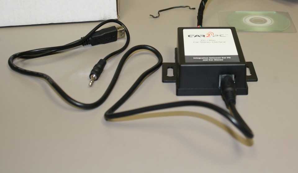

Закончилась мой двух дневная борьба с адаптером Car2PC! Все подключено и функционирует. В прошлом посте я очень вкратце рассказал про данный адаптер, попробую исправиться.
Принцип работы данного адаптера немного схож с USB-линком для штатной магнитолы. Но линк проигрывает файлы с флешек или AUX, а адаптер — только с аукса, при этом он передает команды с клавиш магнитолы компьютеру, такие как трек вперед, назад, перемотка. Работает данный адаптер правда не со всеми приложениями. Но я в основном пользуюсь автомобильной оболочкой Centrafuse, с ней адаптер работает без проблем. В дополнениях к этой оболочке есть Плагин Car2PC.
И так, что мы имеем в итоге. Работают штатные кнопки — трек вперед и назад, перемотка трека — вперед и назад, последовательное воспроизведение треков и в разнобой. При переключении магнитолы на радио или CD, плеер на компьютере встает на паузу. Номер трека в папке, а так же время проигрывания трека передается на дисплей магнитолы.
Единственное чего я боялся, это как поведет себя вся система после выключения зажигания! Но я зря опасался, все отлично после выключения и включения все работает.
Видео)
https://www.youtube.com/watch?featur...&v=liBqdXmCqkY
