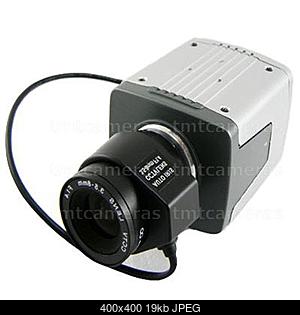

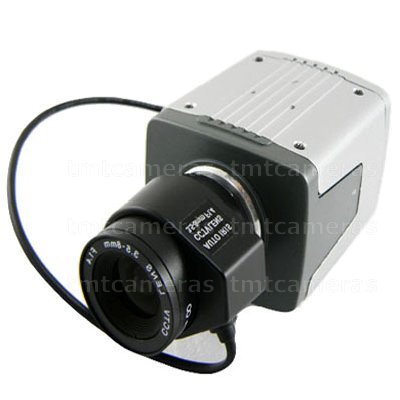

Надеюсь правильно все понял. Выбор остановился на этом экземпляре
Specifications:
Image Sensor: 1/3'' SONY SONY Effio-E DSP CCD
Pixel : PAL:976 (H)× 494(V) NTSC :976 (H) ×582 (V)
Video Output :1.0VP-P / 75 ohm Video 0.714V p-p Sync 0.286Vp-p
Sync. System: Internal Sync
Luminance S/N Ration :50dB Min ( AGC off )
Horizontal Resolution : 700 TV Line
Sensitivity :0.01 Lux
ESC: (NTSC - 1/60 ~ 1/60.000), (PAL ? 1/50 ~ 1/60.000)
Manual Shutter: 1/60, 1/250, 1/700, 1/1K, 1/1.6K, 1/2.5K, 1/5K, 1/7K, 1/10K, 1/30K, 1/60K, 1/120K
DNR: LOW, MIDDLE, HIGH, OFF
White Balance: ATW / MANUAL / PUSH
SBLC: OFF / LOW / MID / HIGH
AGC :OFF, ON
Day / Night :COLOR, B/W, EXT, AUTO
Motion Detection :ON / OFF (4 Programmable Zone)
Privacy :ON / OFF (4 Programmable Zone)
Mirror :HORIZONTAL
Sharpness :1 - 20
OSD Language :English
Supply Voltage :12V DC (+10% -20%)
Power Consumption :180mA / 2.2W (Max)
Operating Temperature: -10 C to +50 C / (Humidity) 30% to 80% RH
Lens:
Auto IRIS Lens
Focal length: 3.5-8mm
Format cover (inch): 1/3
Mount: CS
Aperture (F): F1.4
Field of View (horizontal): 78.9-34.7
Min object Distance: 0.3M
eight:300g
Package:
1x Box Camera
1x 3.5-8mm Auto IRIS Lens
Теперь буду ждать, потом решу как это чудо встроить

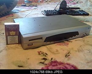

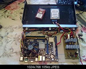

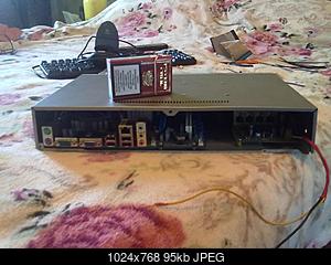

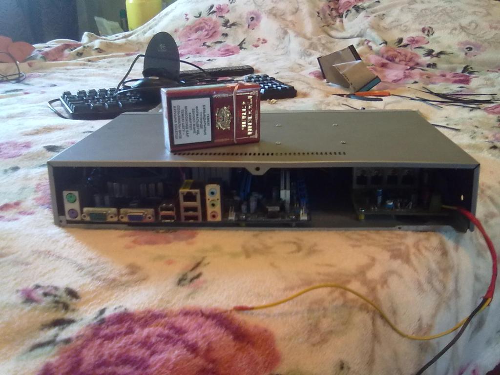

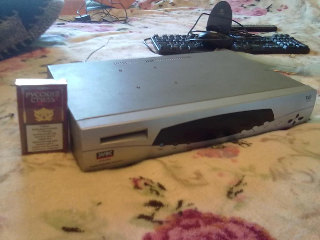

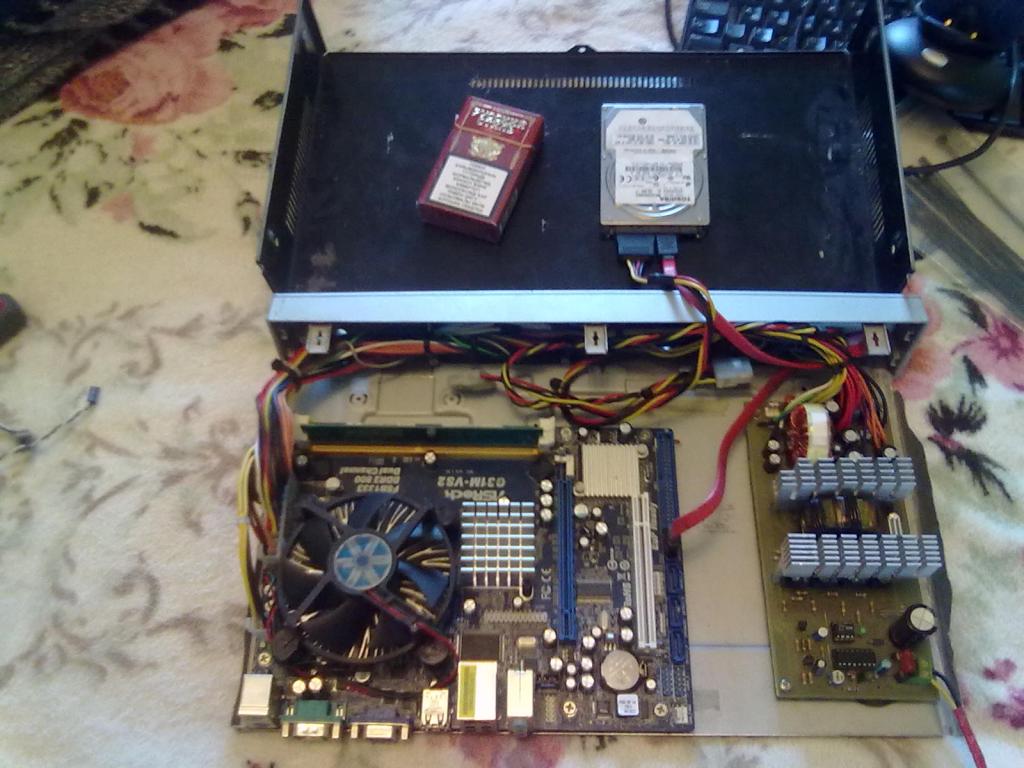

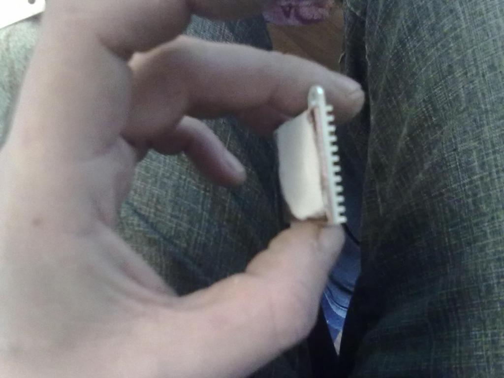

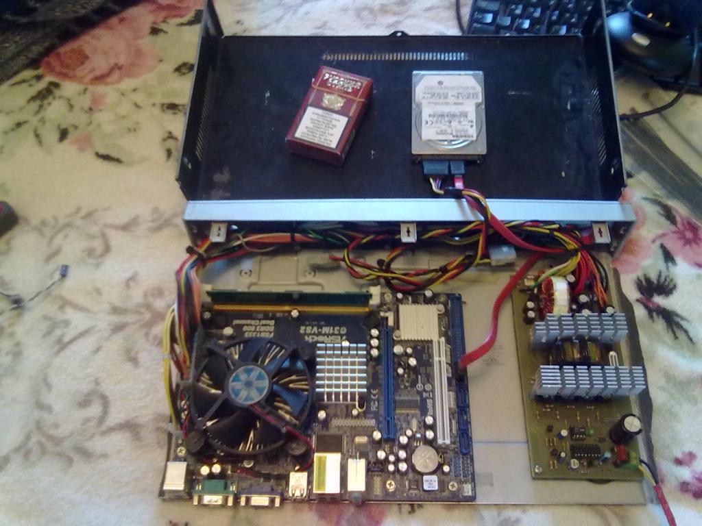

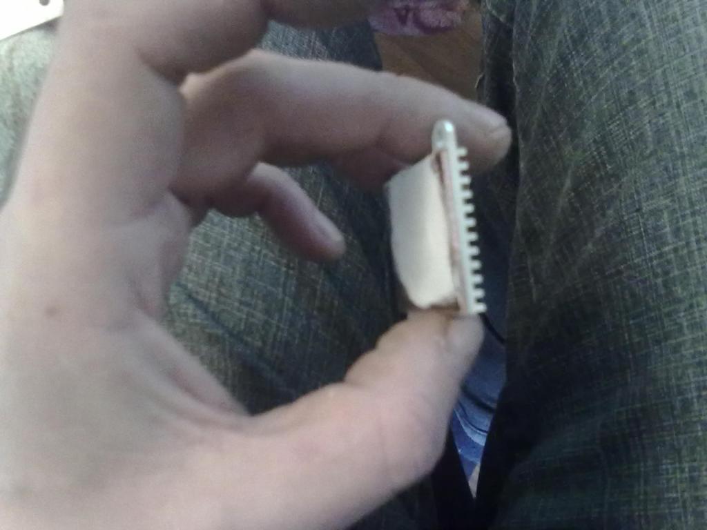

Пока жду мелочевки разную, продолжаю гонять ПиСюк. Изначально для проверки поставил Виндовоз, тот, что первый попался - Zver какой-то. Система грузиться долго ну вообще кака какая-то. Вчера вытащил комп из машины ну и давай дома под чаек ОСь и оболочкой ставить. Фотки я не выкладывал что у меня вышло. Показываю:

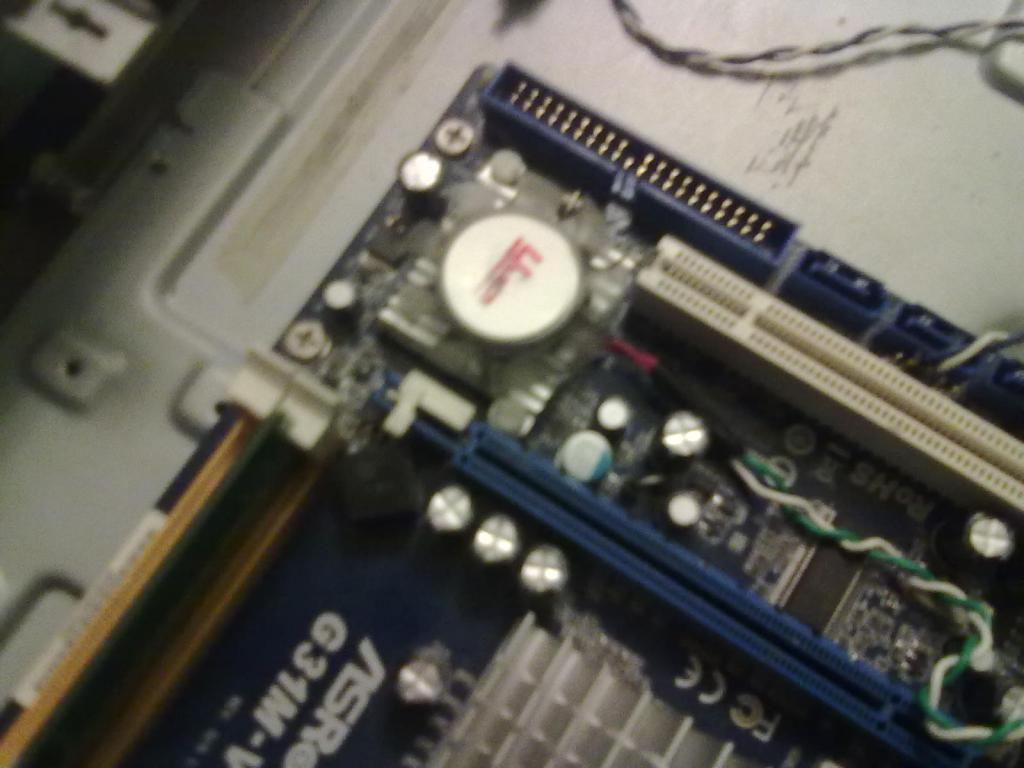

ОСь - Винда ХРю Game Edition, мне понравилась, облегченка. Ничего лишнего, грузится на ура. Дай ка думаю проверю напруге на самопале моем. Опа на, по 5В каналу - 4,78, по 12 - 12,7 и выходной диод по 12В как шайтан огнем дышит. Так что за фигня, не порядок. Ладно пока не сильно критично 12,7 предел по напруге, ниче не может сгореть. Тут начинается как в сказке, по очереди отвал ЮСБ. В Южном мосту тоже шайтан живет. Ну это ваще никуда не годиться.
Мать я реставрировал недавно, похожая ситуевина была. Мож плохо пропаял, но работала месяцок. Читал про нее, что это болячка этой модели.
Вспоминаю весь словарный запас Русского ненорматива. Поджарил снова Южник,вырезал медную пластину, отполировал, обмазал термопастой и запихал под родной 2мм несчастный радиатор. Конечно будет греться с таким мощьным охлаждение. До кучи вентилятор с какой-то видюхи на верх внахаловку прикрутил. Получился тяжеленький бутер

После такой процедуры шайтан в Южнике сдох.
ОСь встала на ура. Только не привычно - дров нет, прог нет, ничего нет. Аля Виндовоз 95. Фронт энд хочу ICar Ds, но пока буду учиться на кошках. Центрифугу погоняю пока.
Есть еще вот такое чудо - http://www.ixbt.com/monitor/aver-hybrid-ultra-usb.shtml
Погонял малеха, нифига дома не ловит. Да я и сильно не старался, буду в машине донастраивать, пока жинка возит У него аппаратная обработка видеосигнала есть - это очень зашибись. ТВ и Радио мне нафик не сдались вообще-то, но пусть будут для кучи.
Взялся ковырять БП, что за ерунда с напругами. Вроде нормально работал. Проверил диодную сборку по 12-ти, запаял обратно (не совсем хорошо впаяна была), усилил выходные силовые дороги на всяк случай, кондеры зашунтировал керамикой. Включил - пашет гад такой. Все напруги в норме, видать пока не сильно нагружал 5В канал, работал в норме. Как только немножко больше дал ему, так перекос словил. Но я его предупредил, что за ним слежу

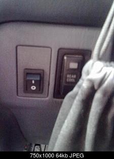

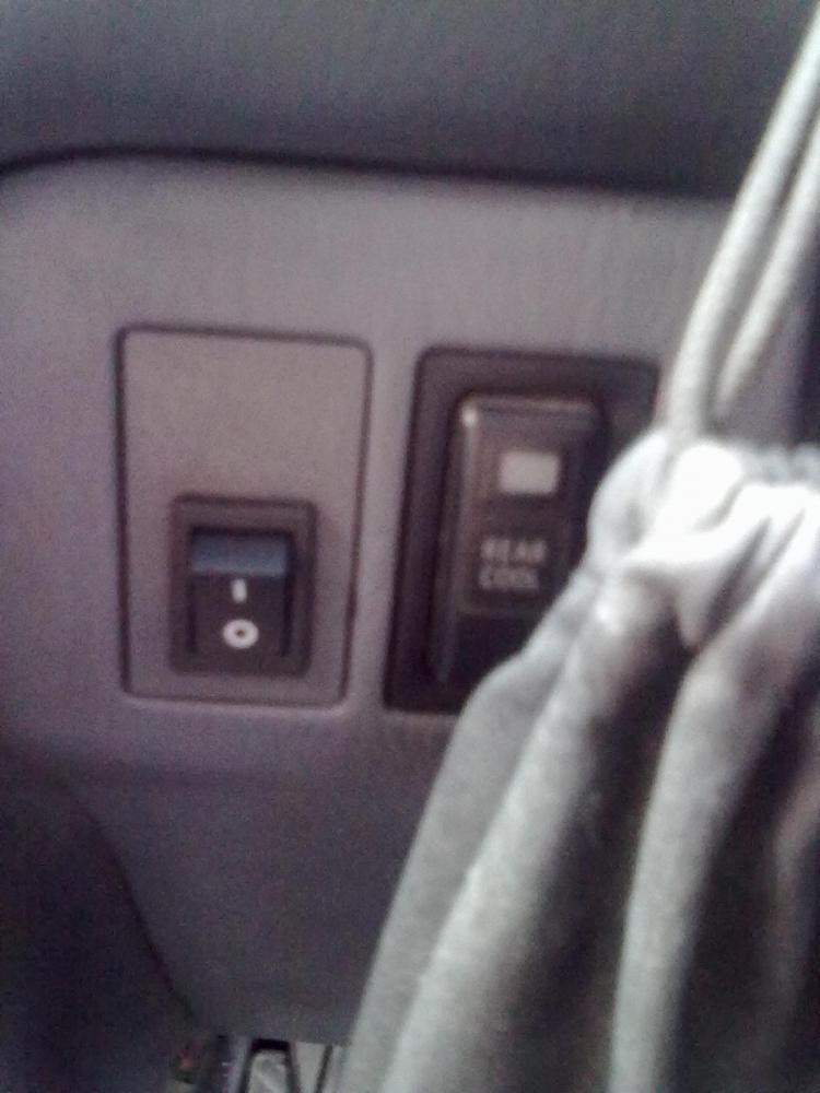

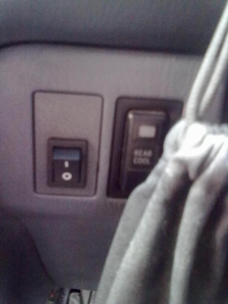

Кнопку поставил вот так:
