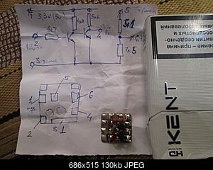

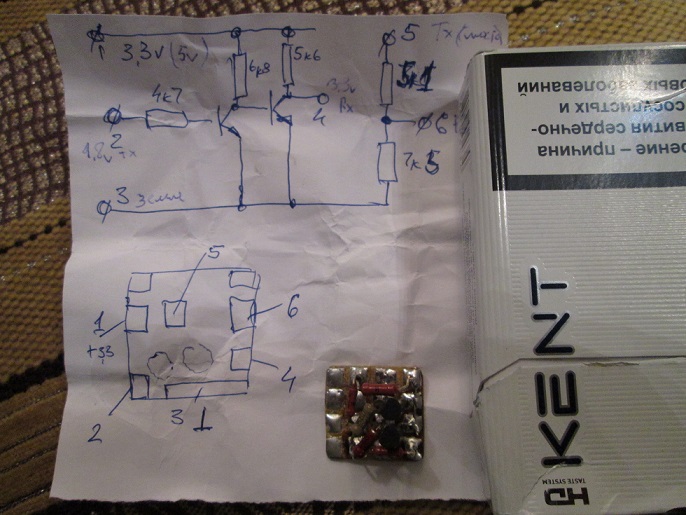

Заполучил заветный переходник
пришлось попросить товарища, сегодня буду тестить.

Тестирование с этим переходничком ниче не дало кроме спама x00 на прием (1.7 вольта на TX на HZ-BC05 это просто пустое состояние)
но платка рабочая.
Дальнейшие поиски в гугле нашли такую строчку:
"HZ-BC05 bluetooth module for a versatile bluetooth module, it USES CSR BC05MM chip"
BC05MM использован и в девайсе Lestat.
