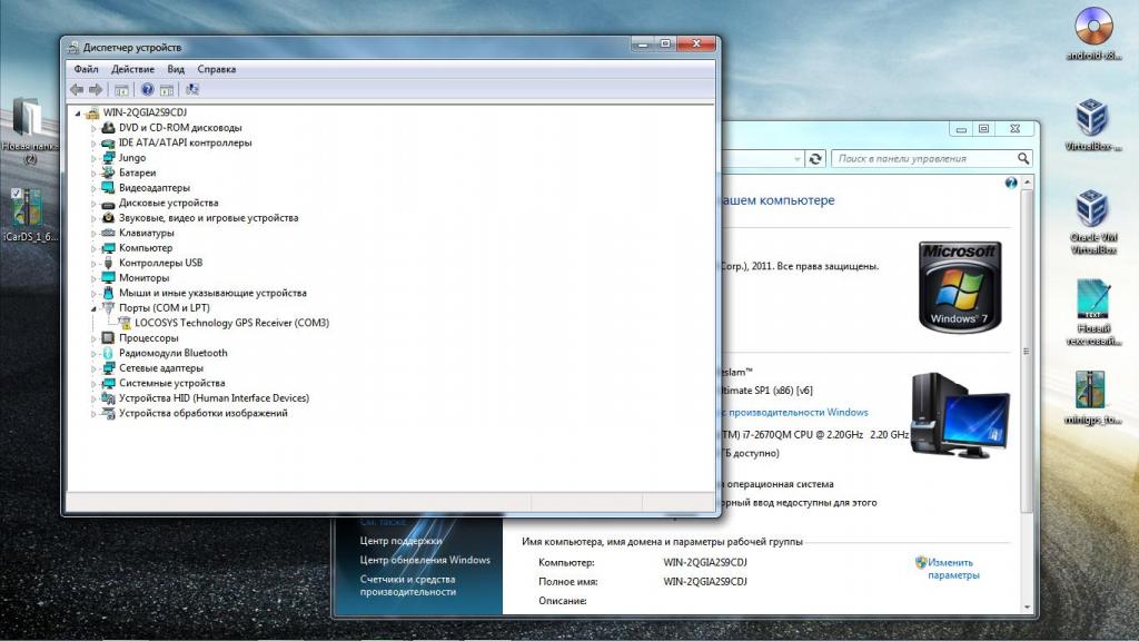

С другим устройством не может конфликтовать по номеру порта?
В том то и дело... я в диспетчере менял порт от 1 до 8 и даже пробовал 135 и т.п. Всё никак...

Сообщение от JOnik3210 Посмотреть сообщение
Вот скрин:

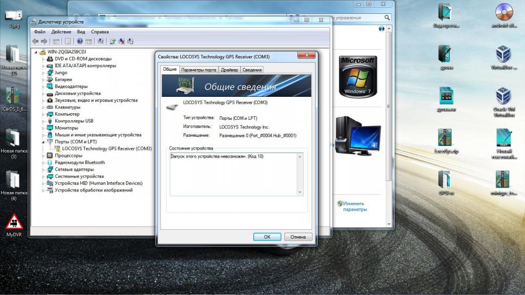

давай... буду ждать ссылку в личку, а то уже голову сломал....
Всё по прежнему:

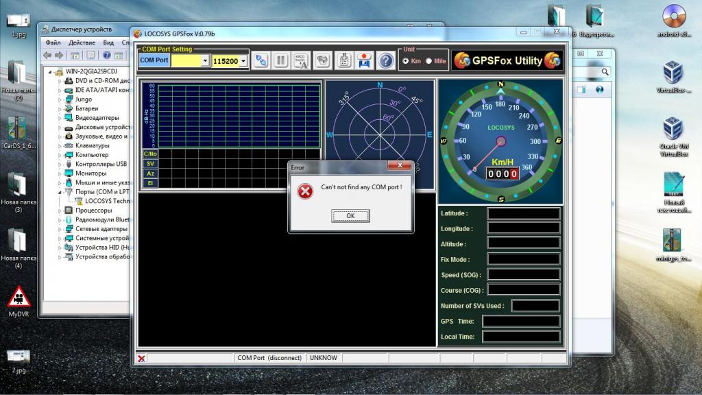

И ещё вот так:

Ну если порт 3 не занят, и ты пробовал его менять...у меня только одно на уме..это система (не правельная, урезанная, и.т.д), но это первое, что на ум пришло(может кто еще чё подскажет).
А попробуй этот приемник на другой комп подсунуть, так сказать проверить его на вшивость.
Дело в том, что я пробовал установить на трёх разных компах (домашний бук, в авто и рабочий комп) - везде одна и та же проблемма, я уже начинаю грешить на сам приёмник..., хотя световой деод переодически подаёт знаки жизни....
Ну тогда все ясно откуда ноги растут(из приемника 100%)...чудес не бывает он или работает, или нет.
P.S а он у тебя не случаем 23090(так на всякий случай спросил)?
Ну он же сцукО моргает, да и диспетчер его видит....
А отсюда дрова качал? а то посмотри сколько там модификаций устройств...может в этом дело?
http://www.locosystech.com/product.php?zln=en&id=105
