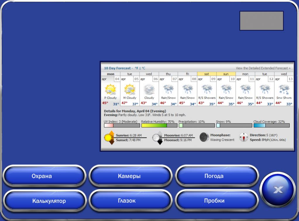

В ExecTBL делай такую команду
"OnSkinStart","Run;путь к FireFoxe||Run;Путь к скрипту|параметры скрипта"
Run;путь к FireFoxe, наверное, лишнее - при таких раскладах вместе с Икаром запускается еще один (пустой) экземпляр ФФ. Тут, наверное, уместнее ACTIVATE (надо будет попробовать)...
Ведь для того, чтобы скрипт сработал, нужно, чтобы именно эта страница уже была открыта браузером. При чем именно эта - когда ФФ свернут в трей с кучей открытых страниц (и последняя активная - не та, что нужно) - скрипт не работает так, как должен. И даже при том, что страница та - все равно приходится пинком ее выгонять во фронт: пока не кликнешь по значку ФФ в трее, блок не вылезает.
В остальном - все пучком: блок вписывается в требуемое место, а вот на счет обновления инфы пока ничего сказать не могу...
Попробовал "OnSkinStart","Activate;Intellicast||Run;Путь к скрипту|параметры скрипта" - не сработало...
Если ты собираешься запускать FireFox до икара, то разумеется лишняя. Я рассчитывал что всё запускать будет икар, а данная страница будет домашней в FireFox, в результате всегда будет висеть нужная часть страницы на экране.
Давай что у тебя получилось, посмотрю что можно почему FF не разворачивается сразу.
Хотя почему ты говоришь в трее ? То что находиться в трее команда Activate может и не найти.

Дело в том, что даже на рабочей машине при такой схеме (когда Икар запускает все сам) у меня получается, что окно браузера перекрывает фронт и висит поверх него, мучительно загружая стартовую страницу (которая всего-то Яндекс). Тут, впрочем, надо иметь в виду, что нет у меня в данном случае через билайновский свисток. Хотя даже загрузив страницу, ФФ не сворачивается...
Насчет Activate - я имел в виду из свернутого состояния, конечно. На карписе это использую для управления РД: прога для Арду свернута и поднимается во фронт именно этой командой. А тут чего-то не канает.
В архиве - *.skin и ExecTBL.ini

Кратенький отчет: поставил на боевое железо.
FF ведет себя так же, как и на тестовом - из таск-бара сам не поднимается, достается оттуда пинком. Будучи же развернутым перед запуском Икара - вписывается в скин, но...
На область приложения (А) - плюет, если кликнуть по любой (кроме кнопок) точке скина - прячется за него. С размерами - вообще улет: как я и предполагал, умолчально не убираясь в страницу из-за необходимости прокрутки, на скине блок отображается... сикось-накось - часть верхнего баннера, часть собственно блока (где-то 50 на 50).
С параметрами скрипта игрался всяко прямо на месте, компромиссного результата добился с такими: 334 200 660 330 20 460 600 360. При этом приходится ФФ запускать до Икара и вручную пролистывать тот обрезок страницы, чтобы на нем было минимум шлака и максимум инфы.
Еще один не очень приятный косяк - запущенные приложения по выходу из своего скина не завершают работу: висит и прога прошивки сигналки, и веб-морда регистратора. С последней - это совсем нехорошо: трафик там валит недетский. IE отрубается только при закрытии Икара.
Вот как-то так пока...

Всё прекрасно работает, если правильно делать
Я разве говорил, что в menu.skin надо тег A использовать? По моему речь шла о теге С. http://www.pccar.ru/showpost.php?p=179621&postcount=38
C,345,218,660,290
В ExecTBL такая команда
Код:
"ONSKINSTART","Run;$skinpath$ProgScriptNew.exe|Intellicast 345 218 660 290 20 630 600 800||RUN;C:\Program Files (x86)\Mozilla Firefox\firefox.exe"
Твоя страница установлена в FF домашней и в настройках FF выбрано запускать с домашней страницы.
И всё работает
И ещё удали в ExecTBL все команды кроме этой, они тебе не нужны
Речь о необходимости обязательного закрытия программ не шла. Ни икар ни РР не закрывают программы прописанные в скине по команде EXIT , для этого есть команда CLOSE.
И если важно обязательно закрывать регистратор, то наверно внутренний браузер не подойдёт, он закрывается только при закрытии икара, хотя можно попробовать закрыть его по CLOSE или CloseWindow, но я не разу так не пробовал, результата не знаю
