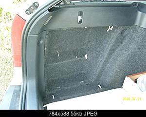

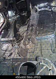

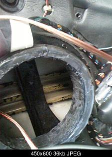

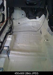

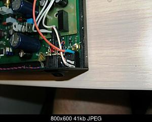

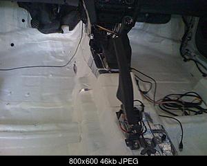

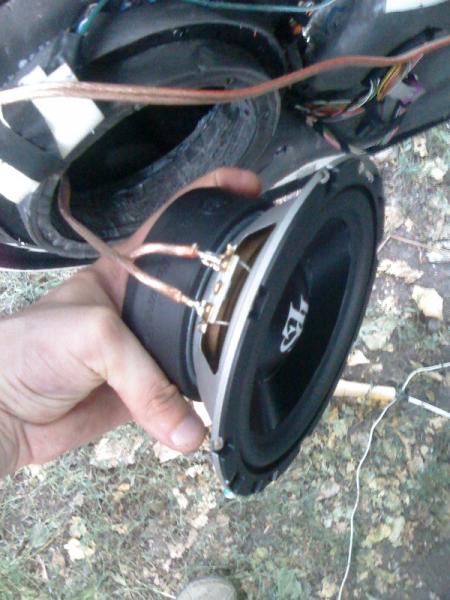

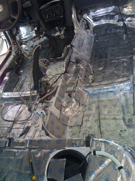

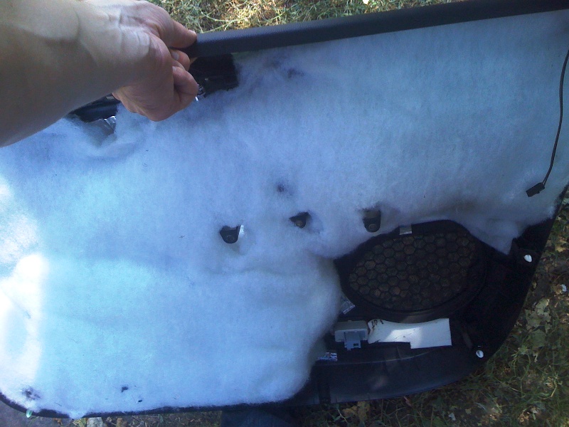

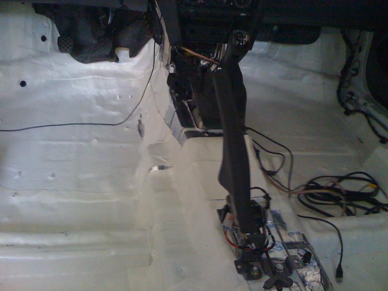

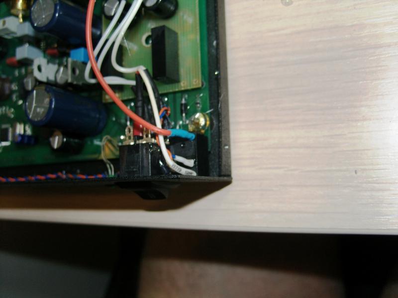

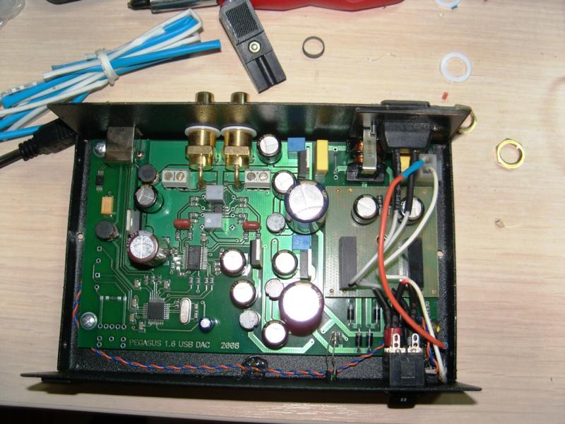

чуток розбавлю тему.

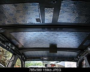

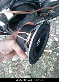

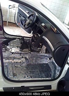

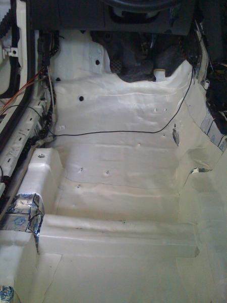

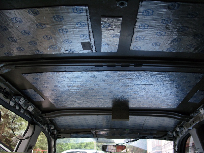

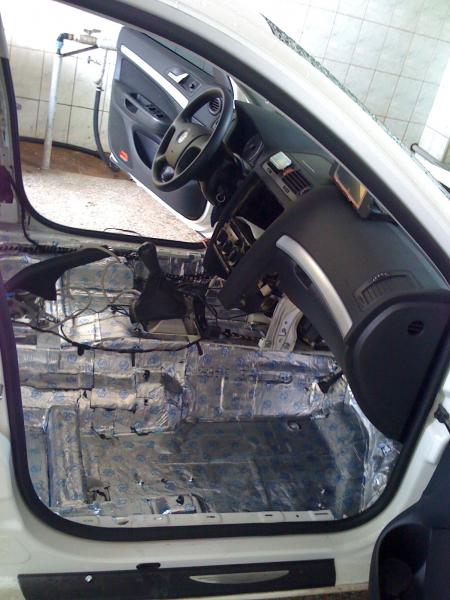

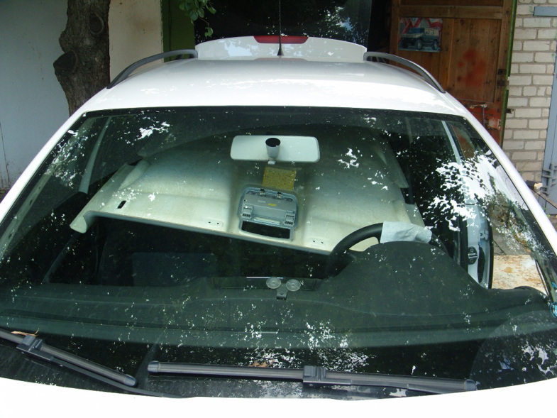

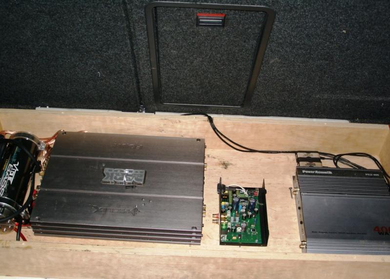

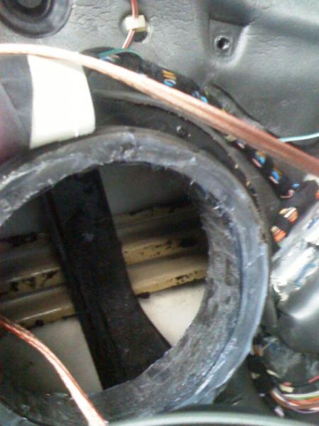

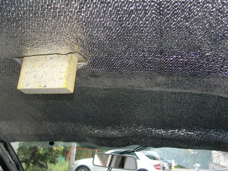

на фото,то что делалось по машине прошлым летом. В основном это касается звука. ЮСБ звук PEGASUS для сведения к минимуму наводок біл расположен максимально близко к усилителям. Предварительно был доработан установкой реле, которое при появлении +5 в ЮСБ включала питание +12В на неё (звуковуху). Ну остальное по фоткам ясно...

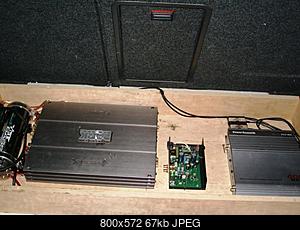

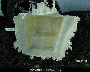

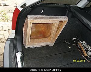

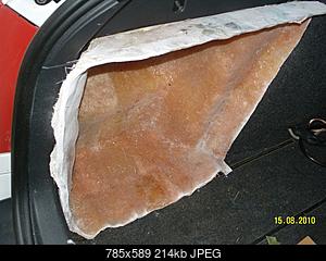

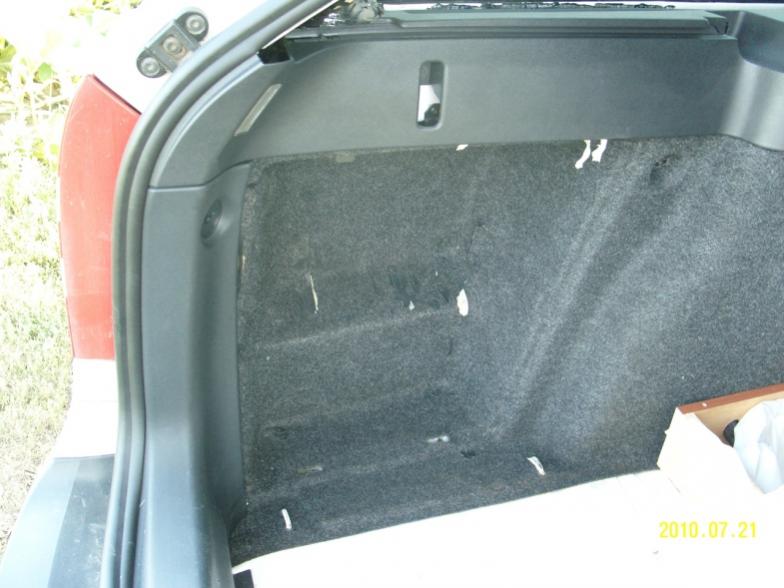

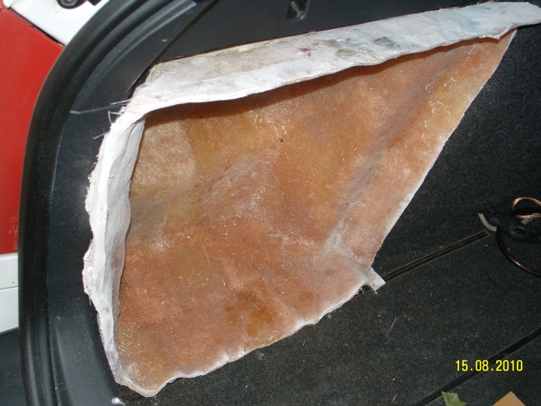

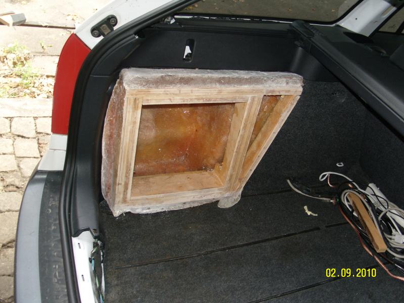

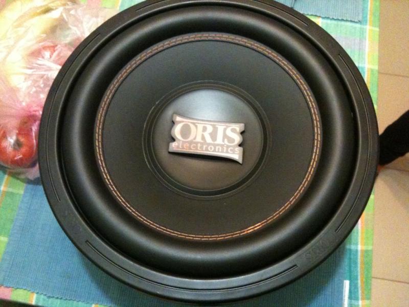

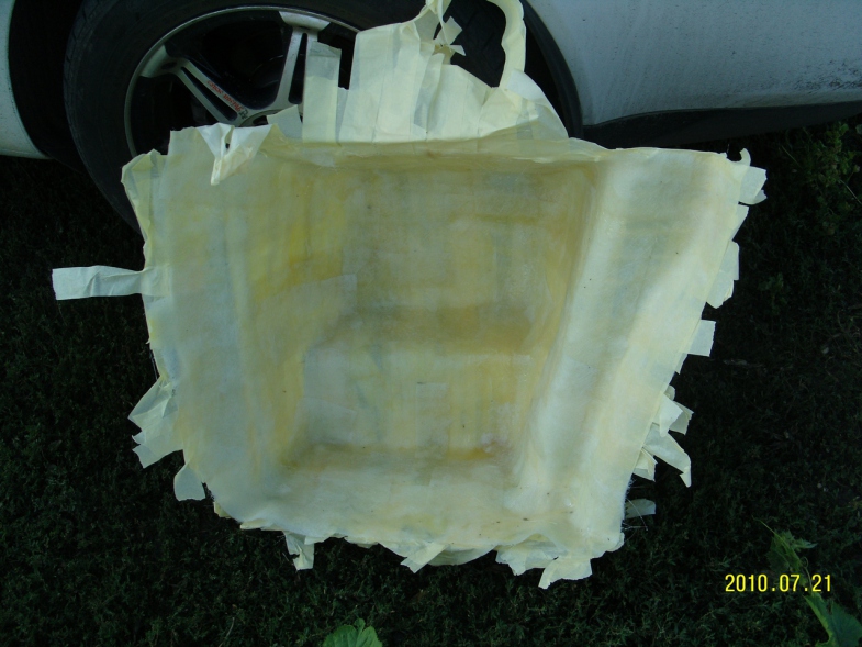

фотки багажника не сохранились, там всё ещё серьёзнее...

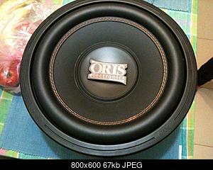

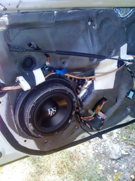

саб ЗЯ.

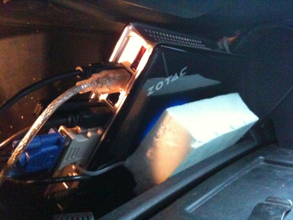

Решил продемонстрировать ещё уровень шума, спустя час работы в закрытом бардачке и заглушенном двигателе, соответственно воздух в бардачёк не поступает (опция для охлаждения напитков выключена при заглушеном двиге и печке).
http://www.youtube.com/watch?v=PdykmbOJwp0
несколько фоток по светлому:

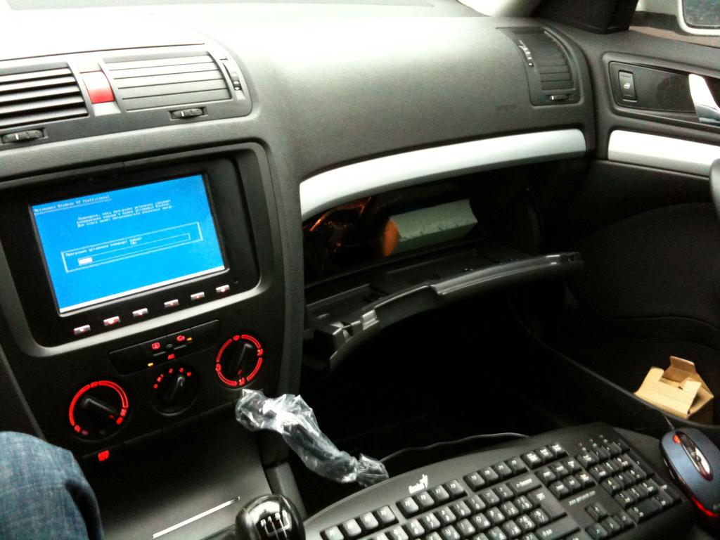

Давно не писал. Пауза вышла незапланированная,
вышел из строя неттоп.
Обстоятельства не выяснены, компьютер был выключен, а когда потребовалось его включить он не завёлся. ОЗУ и винт в норме. БП тоже. Проверял в т.ч. и дома.
Но гарантия рулит, поставщик любезно согласился заменить, пользуясь случаем заменил с доплатой на более дорогую модель ZOTAC ZBOX HD-ID40 http://pden.zotac.com/index.php?page...emart&Itemid=1
из плюсов это уже атом частотой 1,8,тоже 2 ядра и 2 разъёма для ОЗУ, был 1.
Ничего не делал,пока компа не было,подтягивал другие хвосты. Скоро продолжение.

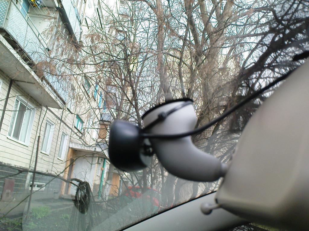

следующий этап установка камеры для регистрации

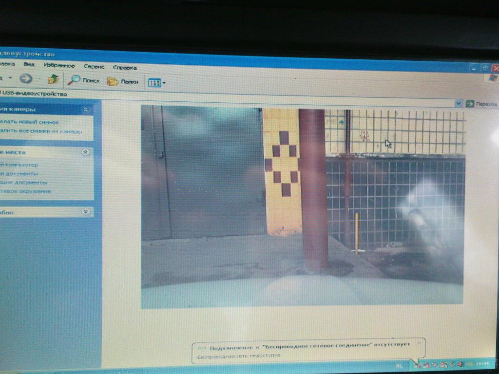

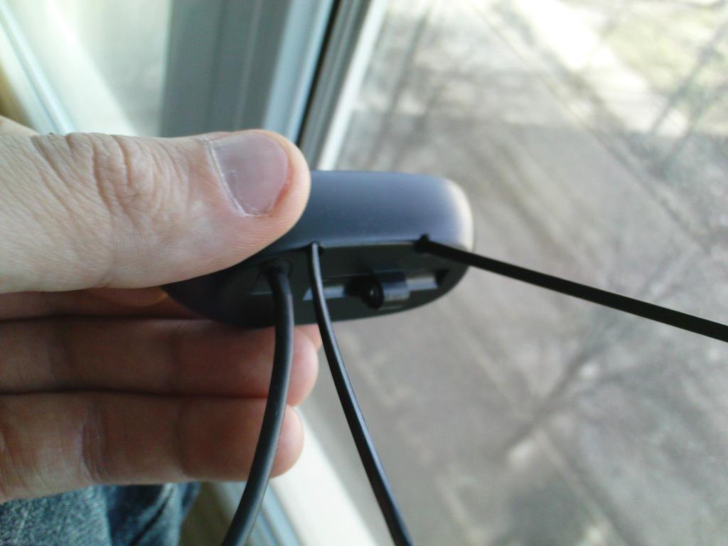

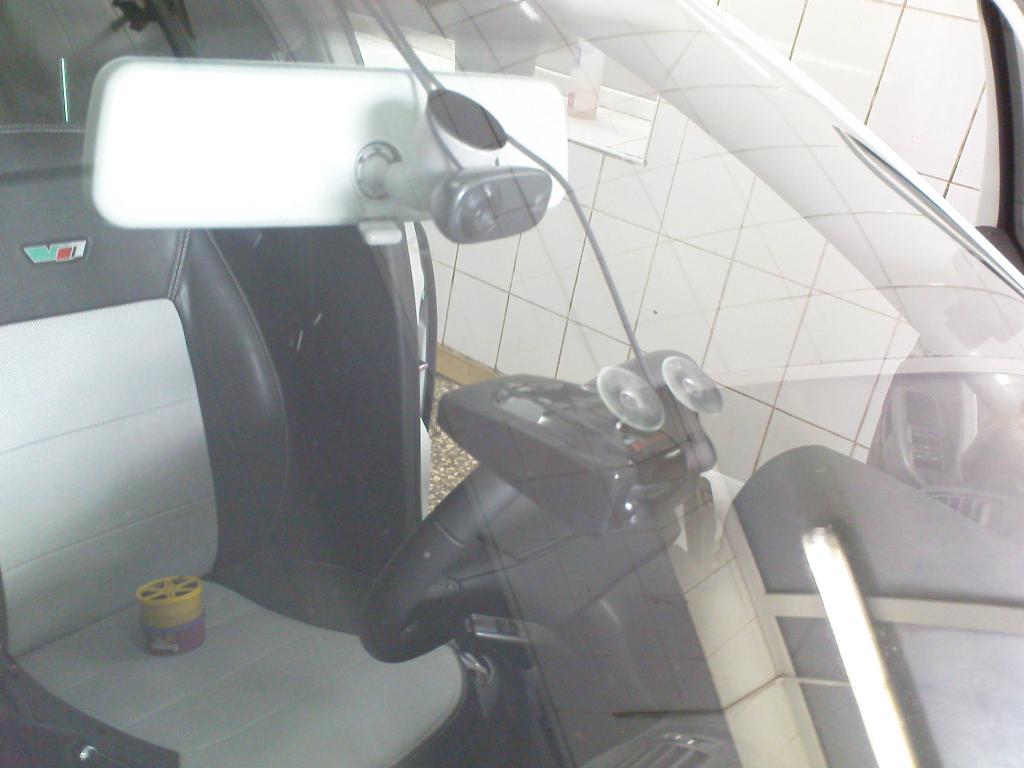

По умолчанию Прилепил камеру
думаю завтра получится выложить видики.

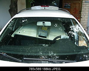

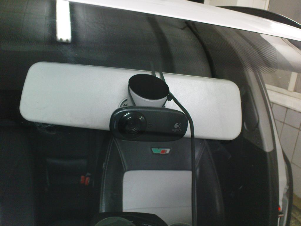

Пытался лепить на 2х сторонний скотч, шатко и не надёжно, пытался за родное крепление и т.д. Самый оптимальный вариант оказался достаточно прост и показан на фото, пришлось правда просверлить 2 отверстия и протянуть стяжку ч-з них, снимая плату. Но камера чётко сидит, упираяся верхним краем в лобовое стекло, никаких люфтов и дребезга. при желании можно поворачивать влево-право, наклон нормальный. Провода спрятал в потолок, подключил к ранее выведенному ЮСБ удлинителю.

bother вне форума   Ответить с цитированием
