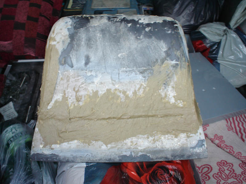

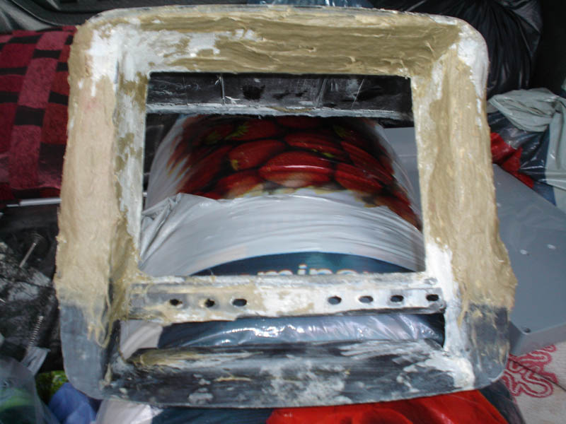

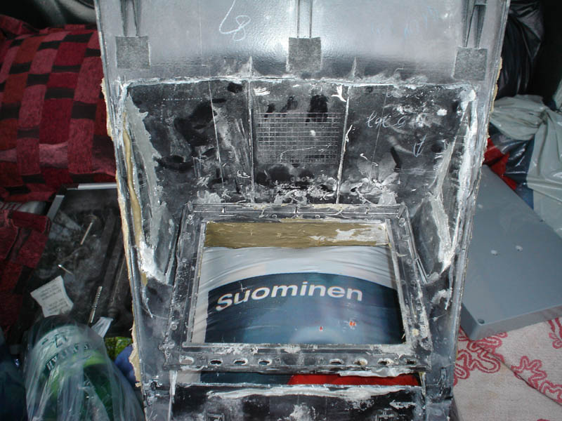

фото панельки...
Блин почти все было сделана и зашкурено пришлось переделывать она не встала на штатные места...когда шпаклевал ее перекосоебило... ...
пришлось резать...(спасибо Господу за т очто он придумал бормашинку...)
вот фоты кста...

Сообщение от MegaPon Посмотреть сообщение
фото панельки...
вот фоты кста...
Опаньки.. А что за шпаклевку используешь? По верхней фотке - очень похоже на шпаклевку со стекловолокном, у Body есть такая, в банке зеленого цвета, если не ошибаюсь..
Я себе такой бампер делал - ужасно не понравилось. Про "шкурку" можешь забыть - "волосянка" это АД))
Свою рамку делал с помощью "Body для пластика". Подходишь, на рынке спрашиваешь - должны дать. Она песочного цвета.

Да зеленая банка...
делал как многие на форуме....
сверху после шкурения буду покрывать простой синей покрывать...
а про шкурку я забыл дремел рулит как гриться но потом финально все одно шкуркой 500 1000 и водичкой....

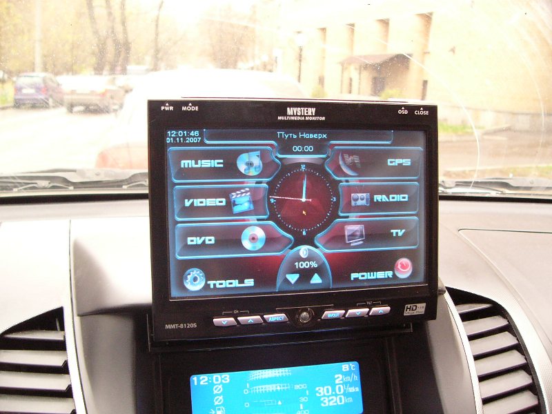

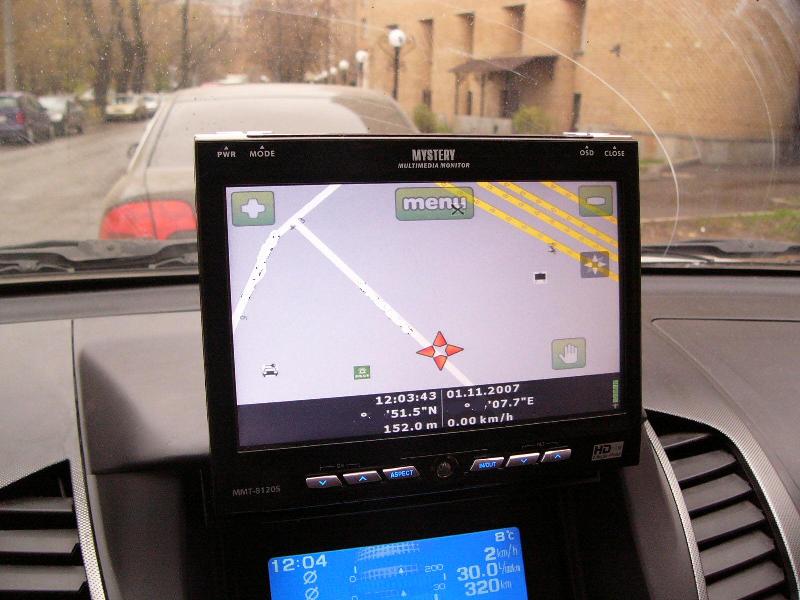

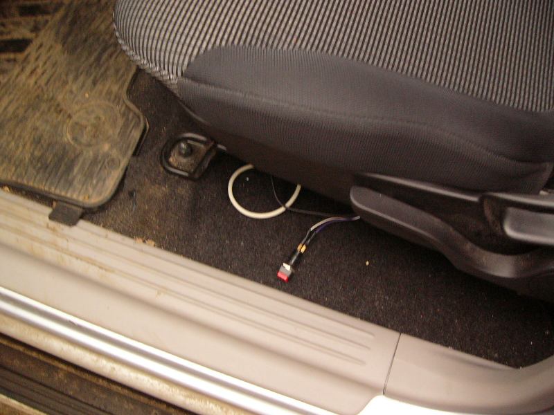

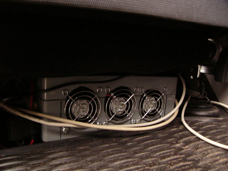

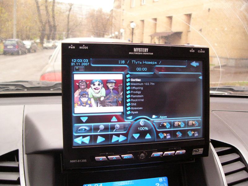

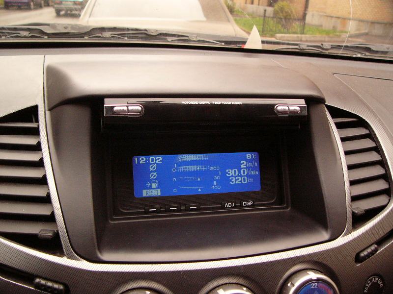

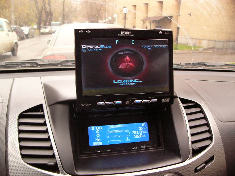

Фоты того что установлено...процесса установки нету так ка собирался все один в ночь некогда было фотать...
