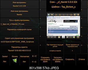

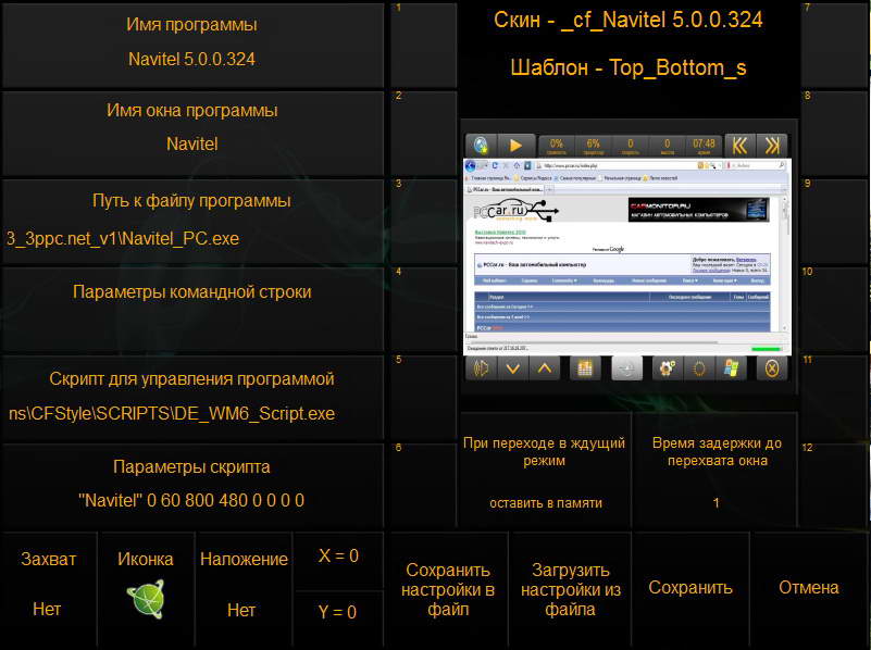

Я ничего никуда не переписывал. В икаре 1 0 5 37 все уже вбито.
Делал так - Установка программ -> выбрал кнопку с навителом -> указал где лежит сборка навитела -> выбрал скрипт WM6 -> выбрал подходящий скин и все заработало!!!
Вот экран с настройками для 800х600 монитора
Название: navitel scrpt.jpg

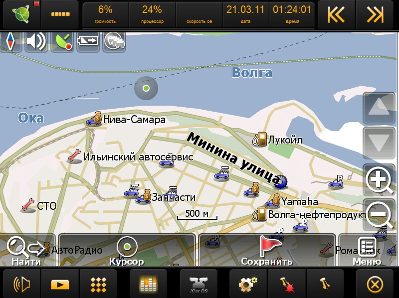

Что получилось
Может придется немного края подравнять - но по мне и так отлично!
