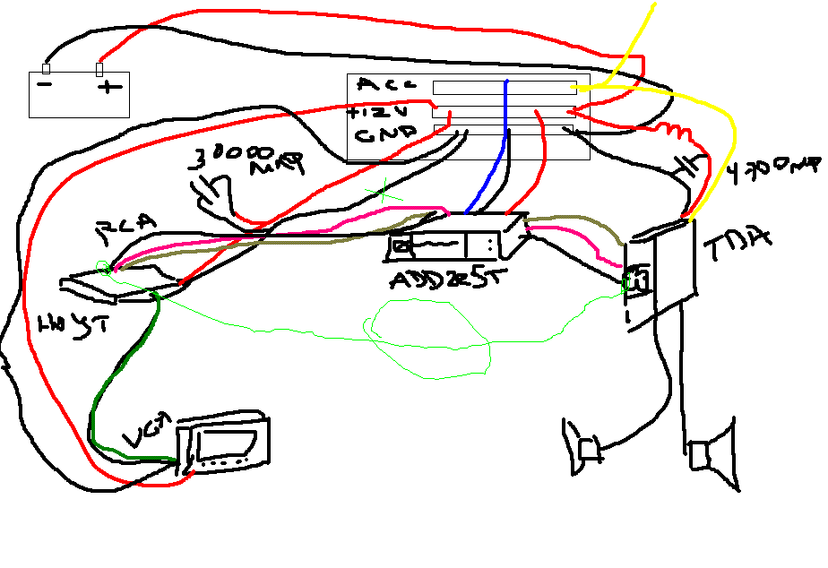

подожди немного, медитирую над твоим произведением ...
ЗЫ сигнальную землю рвать это нонсенс .
Старый 11.10.2010, 15:21   #42
Virtual
Регистрация: 07.11.2009
Машина: Hyundai Accent :)
Сообщений: 1,361
в твоей картине "пикасо" не увидел БП ноута....
не понял что за зверь ADD2e5t
короч полная непонятка , этого зверя исключи и сделай патч мастеркитовского уся
иначе то что зеленым нужно максимально соединить и разорвать в нужном месте. (рвем по крестику соединяем по кругу)
1. БП ноута нет. Ноут питается напрямую от бортсети. Почему? Стоял преобразователь 12в-16в, уровень наводок был конский. При удалении - наводки раза в 3 снизились.
2. addzest 7350 - звуковой процессор. его исключать нельзя.
3. объясни смысл такого соединения(зеленого) ? от усилителя до массы 15см, от ноута до массы около метра. масса в одной точке - как на картинке. могу даже в соседние клеммы прикрутить :-)
Конечно есть смысл доработать подключение тдашки, но уже чуть попозжа.
Вопрос такого плана - BA3121 АЧХ коверкает или нет?

3. ...
у тя около уся и компа стоят электролиты! а бортсеть имеет форму сигнала 3х синусоид или меньше сли диодный мост в гене того...
так вот в пике конденсаторы заряжаются, а в провале питат всю бортсеть авто через твои провода 15см и полметра ток там огого... что равно= шум гены в тракте, при том чем больше емкость кондеров тем выше. а с учетом того что падение в данных проводах даж в несколько милливольт = шум в акустике то получаем именно твою проблему
ЗЫ кондей у компа иль убрать иль перенести к усю, а то что зеленым с кругом сделать мегакоротко мегатолсто напрямую + массу где крестик порвать нафиг.
имхо самое оптимальное это довести до ума схему уся кривое понимание даташитов мастеркитом уже вошло в правило . усь у тя позволяет убрать 99% всех проблем!

Ну странный Вы человек, ей богу! Приплюсуюсь многократно к этому:
Сообщение от Hmelik Посмотреть сообщение
Странно человеку не раз предложили 100% решение его проблемы и он его отверг.
Поможет только гальваническая развязка.
Как вы не поймете, нельзя землю аудиосигнала ноута соединять с землей питания того же ноута! Внутри ноута стоит импульсный БП, который из входящего напряжения делает все необходимые для его работы напряжения. Землю развязывать надо!!! Либо по питанию ноута, либо по его аудиовыходу. Попробуйте подключить Mystery mud GL, помехи от компа уйдут, но звук будет хуже. Лучше на ВА3121 спаять

Сообщение от kazanova Посмотреть сообщение
1. земля аудиосигнала и земля компа абсолютно во все компах одна!
2. имхо mud GL для тех кто не смог, незахотел, не хватило терпения, знаний, иль еще чего все в мире решаемо а mud GL это костыль!
Вы типа умный? Мне материнскую плату ноута сфотографировать? Почему то земля звука с минусом звонится в ноль! Японцы дураки, да? Или я странный?
Это раз.
Помехи от компа через процессор не проходят практически вообще.
Это два.
Извиняюсь, что сорвался, ибо уже надоели советчики, которые не зная схемотехники установленных у меня устройств и сидя за 10тыщ километров сидят и умничают.
По поводу кондера возле ноута:
У меня стоял кондер повешенный на клеммники (куда подключается вся система) (10тыщ мкф). При подключении ноут-усь (без процессора) наводки были. Когда повесил кондер прямо к ноуту - уровень наводок от ноута упал раза в 3. Так что вариант проверенный - убивает помехи на выходе из ноута. Наводок от генератора сейчас нет. Попозжа поковыряюсь в ТДАшке, может решаться самые тихие наводки, спасибо за подсказку.
Но шумы то есть не только на заведенном авто...и от аккумулятора тоже....А чтоб не питали борсеть можно диод поставить....

Сообщение от CyberSubaru Посмотреть сообщение
Это японцы придумали подключать Ваш ноут и что вы там используете в качестве уся к одной точке питания без соответствующих согласующих схем? Вам умные люди советовали и я с ними солидарен. Вместо того, чтобы набрасываться на них, подключите хотя бы тот же мадГЛ (стоит около 200р, ничего паять не надо) и убедитесь, что проблема в неразвязанной земле (я уверен на 99%). Кстати, шум от бошки харда - это помеха, а не наводка. Мышкой когда шевелите, тоже ведь шелест идет в колонках?
