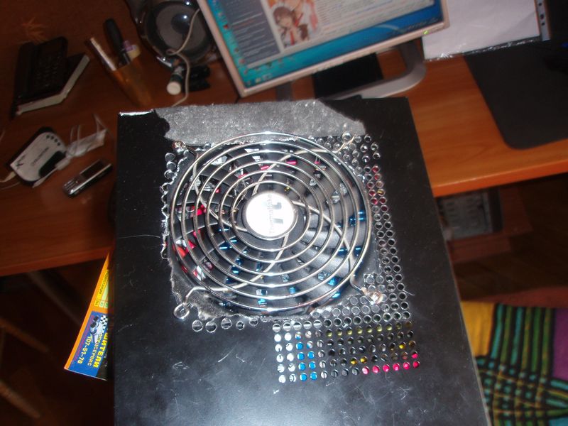

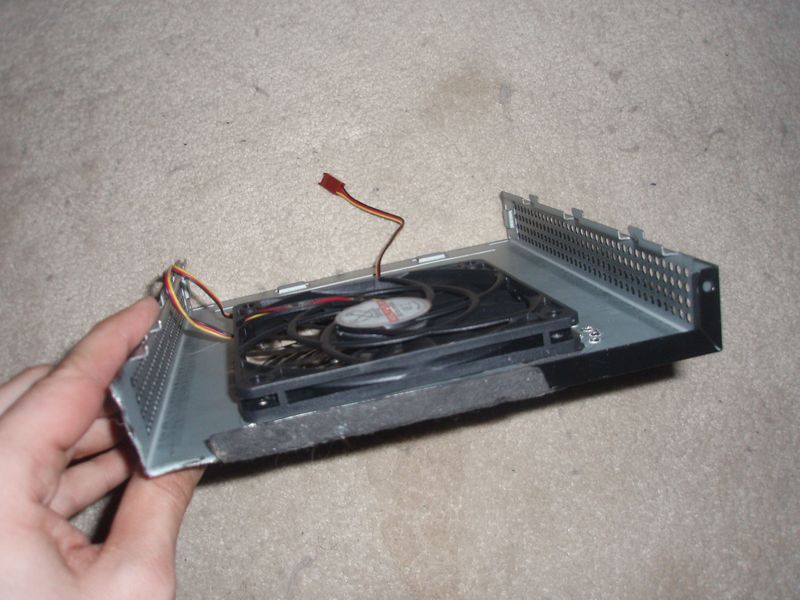

Мини вентилятор на проце совершенно не качал воздух...
Комп начал жутко греться, а еще не лето...
Прикупил тонкий вентилятор 120х120х12 мм, 2000 оборотов -дует очень хорошо...
Сначало просто дырок насверлил сверху, прислонил вентилятор к ним - поток в 2 раза ослаб, да еще и свист появился... Пришлось просто вырвать квадратный кусок сверху и заделать его решоткой...
Сегодня прокатился, пока не перегревается, дует винт очень хорошо - с боковых отверстий даже рукой чуствуется как воддух выходит...
Получилось не очень красиво , НО эффективно

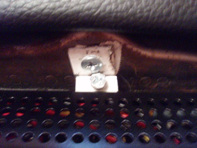

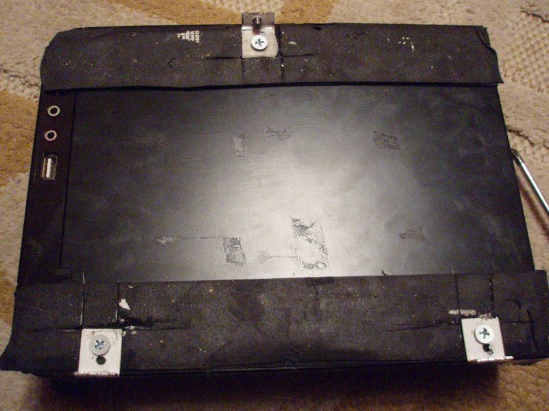

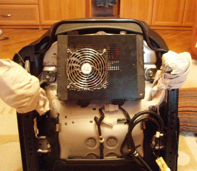

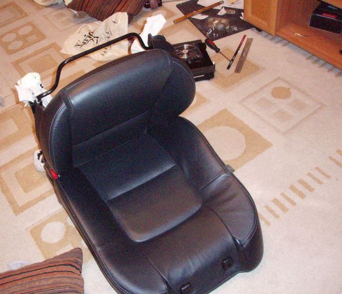

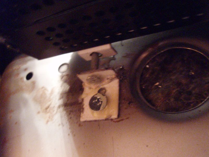

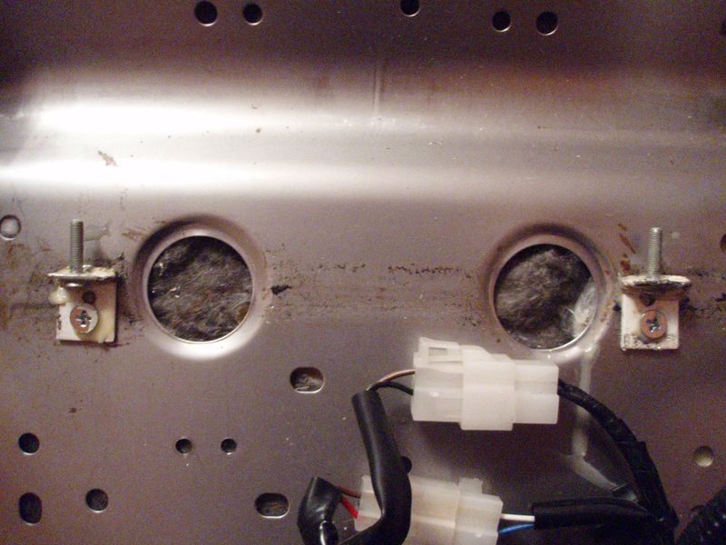

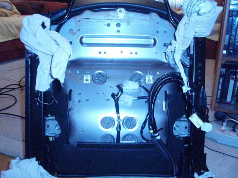

Веревка держащая комп под сидушкой меня напрягала постоянно.
Вроде и держит все ок, но как то все не солидно ))
1) Короче притащил сидушку домой.
2) Просверлил дырок и нарезал резьбу в корпусе компа, прикрутил к нему уголки, которые тоже пришлось с одной стороны укоротить.
3) Просверлил дырок в сидушке, нарезал резьбу и прикрутил такие же уголки ))
4) На нижних уголках сидушки приклеил 2 болта-штыря на которые будет "насаживаться" комп
5) Как только комп насажен верхние 2 уголка сходяться и сквозь них вкручивается болт (шляпку пришлось ему подпилить) который полностью фиксирут комп.
Все теперь ни какой веревки все основательно!
