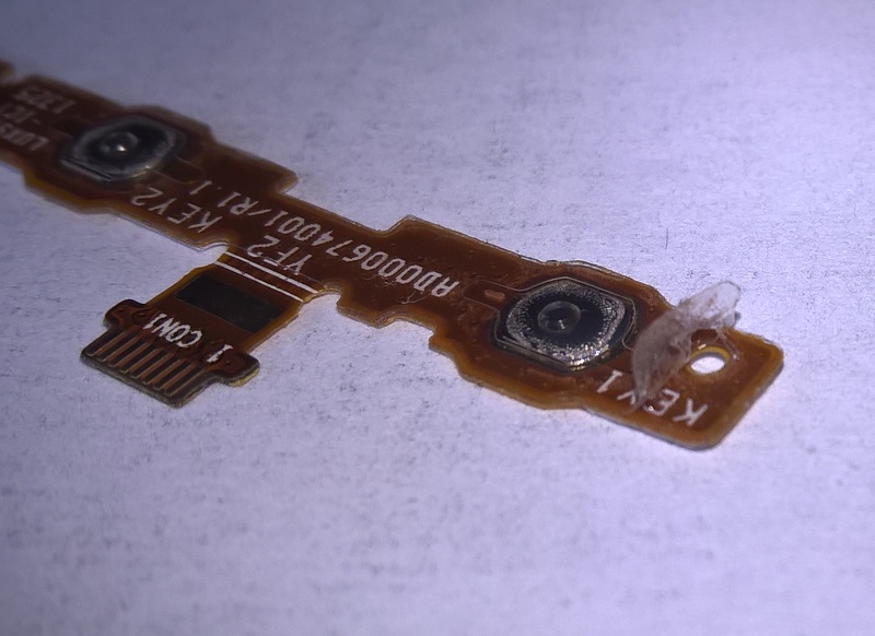

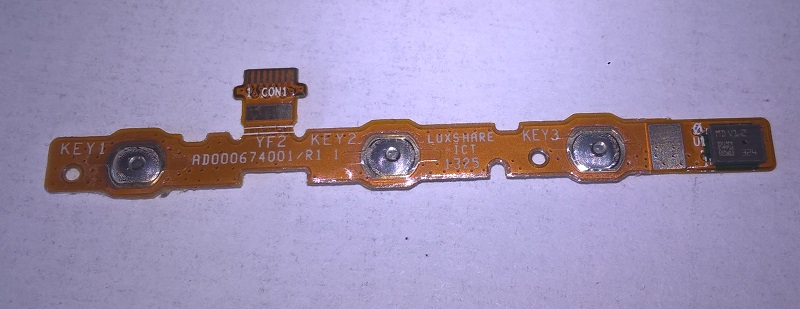

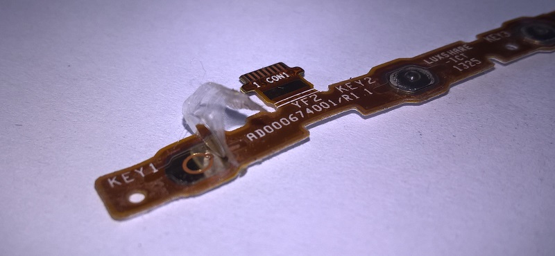

Да, нужно верхний слой с мембраной снимать. Вид будет, как у меня выше на картинках. Паять к центральному пятаку.
Вложение 51898
Вложение 51899
Вложение 51900
понятно, а я к мембранам пытался припаять... попробую их ножом подцепить . Если припой выйдет на площадку вокруг пятака -это не критично ? у меня cамое маленькое жало bc2

Сообщение от архей Посмотреть сообщение
Критично! Центральный пятак замыкается с внешним "кольцом", как раз при нажатии верхней мембраны. Если повесите "соплю", то считайте, что постоянно зажатая кнопка! С паяльником поступите так... Припаянный провод нужно сразу фиксировать к шлейфу (или до пайки), иначе оторвётся пятак!

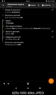

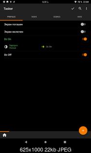

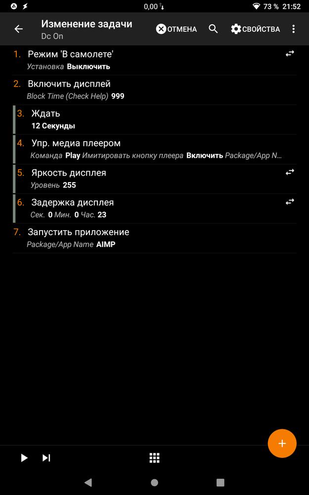

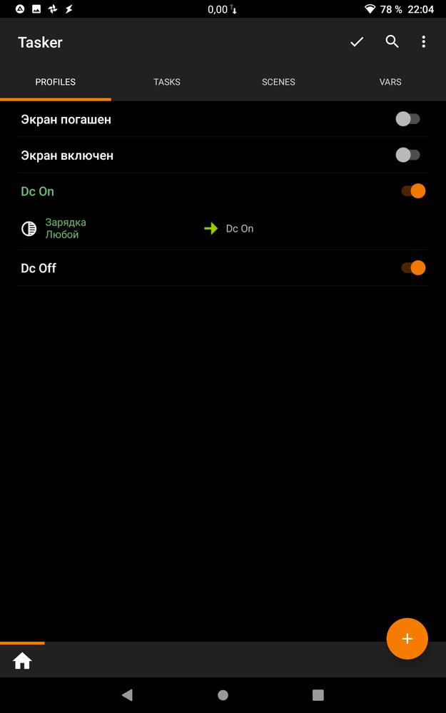

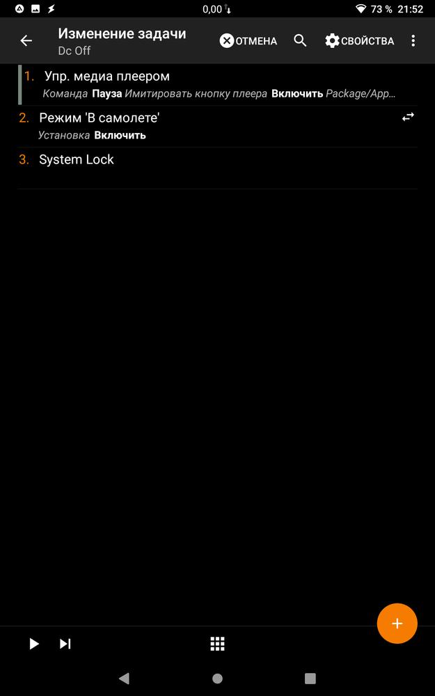

Тоже пробовал искать. Спрашивал. У всех задачи разные видимо. Либо просто не выкладывают особо. На Хабре чел выложил в статье про установку планшета. Но там много лишних программ. Видимо в старой версии делал.
https://habr.com/ru/post/232357/
Я пока юзаю планшет с зарядкой через микроюсб и подключение к голове через блютуз. Тока хватает. Но таскер надо настраивать. Иногда странно работает. То потушит дисплей при включении зарядки, то нет.
Первые две строки включают/выключают режим в самолёте. Это так сделал демитро из Самары когда автоматику для планшета продает. На драйве найдешь.

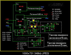

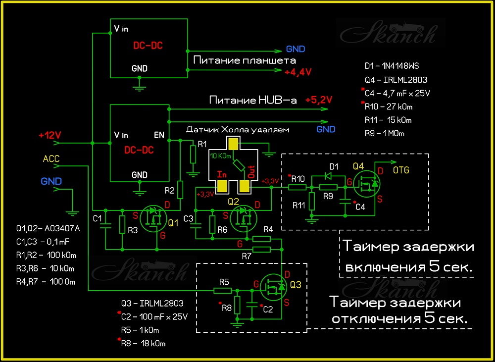

Один из вариантов автоматизации управления планшетом, датчиком Холла и питания HUB-а с минимальным набором необходимых задержек без использования контроллера управления. В схеме нет электромагнитных реле, громоздких модулей таймеров-всё построено на Mosfet-транзисторах. Схема проста, надёжна в работе и в ней используются абсолютно недорогие и доступные компоненты. Управление осуществляется по линии "АСС". DC-DC преобразователи должны иметь низкий порог входного напряжения, как минимум 6,5-7V. "Таймер задержки отключения" обеспечивает защиту от отключения питания HUB-а и исключает "моргание" экрана при "просадке" напряжения во время кручении стартером. "Таймер задержки включения" создаёт необходимую паузу для включения режима OTG, после подачи напряжения на HUB. Питание на планшет подаётся всегда. DC-DC преобразователь питания HUB-а запитан напрямую от АКБ авто и управляется по линии "EN". Как вариант можно использовать такие модули. Алгоритм: появилось "АСС", сразу включился экран, HUB и через 5 сек. включается режим OTG. Если "проскочили" режим "АСС" и сразу крутим стартер, то задержка отключения питания на HUB и управления Холла "держит" всю систему включённой в течении 5 сек.- время вполне достаточное для пуска двигателя и возврата напряжения на линию "АСС". После отключения "АСС" через 5 секунд отключаются одновременно HUB, OTG и срабатывает датчик Холла (гаснет экран). Время задержек можно настроить "под себя", подбирая необходимый номинал резисторов в схемах таймеров, помеченных звёздочкой.

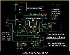

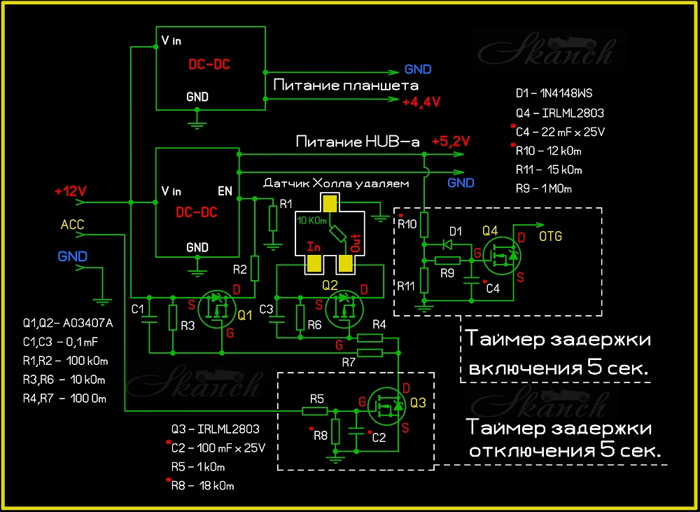

Для уменьшения количества проводов, опорное напряжение для управления "таймером задержки включения OTG" можно взять с контакта датчика Холла. Сейчас не могу сказать с уверенностью какое именно там напряжение, поэтому расчёт сделан для значения 3,3V. Схема и плата изменились незначительно.
Название: Схема питания1.JPG
P.S. Опорное напряжение на датчике Холла в Nexus 7(2013) LTE 3.0V.

mazay66
Регистрация: 17.10.2015
Машина: Рено Колеос
Сообщений: 647
Александр, думаю, это очень хорошее решение для тех, кто пытается построить систему на китайских DC-DC (кисах и др). Организация необходимых таймингов без использования реле, ардуино и выполненная на компактной плате - это здорово. Я бы разместил на этой плате ещё резистор подтяжки на землю с выхода на датчик холла. Что бы в планшете, у датчика, уже ничего не паять.
