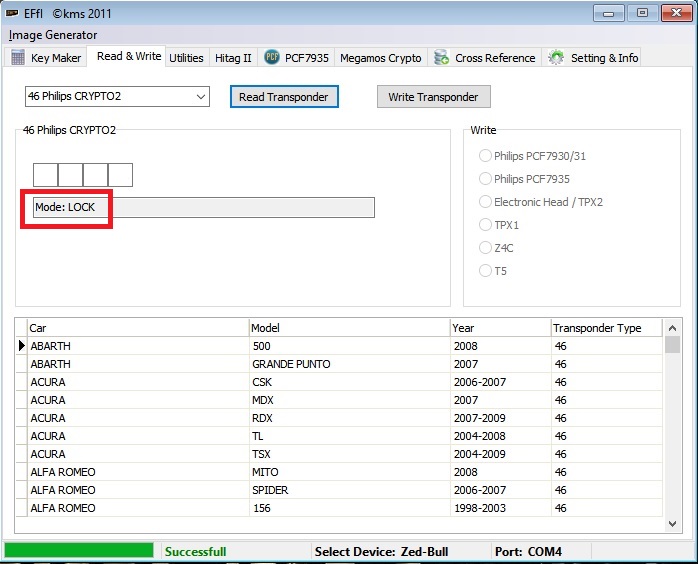

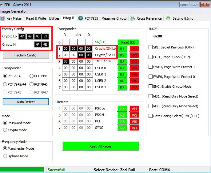

Транспондер в моей машине это Philips Crypto 2 PCF 7936 (ID 46), с завода на нем идут транспортировочные коды Cripto Lo (4D 49 4B 52) и Crypto HI (4F 4E). После подготовки чип становиться MODE: LOCK и коды Cripto Lo и Crypto HI закрываются, если я правильно понял, могу ошибаться. Вроде как прибор Hitag их берёт, но возможности на практике у меня проверить нет к сожалению.
Я так понял что KEY CHECK просто проверяет принадлежность ключа к машине, а есть возможность что бы в программе отображался номер этого ключа ?, что бы например при покупке авто можно было увидеть сколько ключей прописано в машине.
И ещё вопрос по кнопкам от ЦЗ на ключе, возможно новый ключ подвязать к машине ? (по радиоканалу). Скрины с Zed Bull mini - Philips Crypto 2 PCF 7936 (ID 46) - он их не берет
