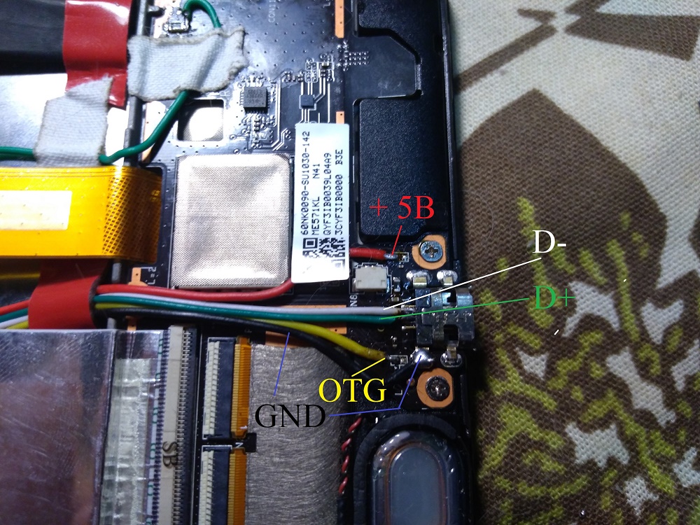

Всем привет. Прошу помощи по планету nexus 7 2013 lte
Usb распаян по этой схеме
http://pccar.ru/showpost.php?p=401782&postcount=1142
Прошивка 5.1.1
Ядро от Даниэля
Планшет не видит устройств при подключении usb хаба, ни дешевый dexp, ни дорогой dlink
Индикация хабов сигналилизирует о их работе при подключении к планшету,
проверял компьютером - хабы исправно там работают
Планшет Без хаба usb определяет флешку, мышку, usb gps антенну
Как через распаянный usb, так и через магазинный переходник otg
Пробовал и внешнее питание хаба - нет эффекта
Ссылка неверная прикрепилась
Распаивал по этой схеме
http://pccar.ru/attachment.php?attac...0&d=1560447218

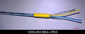

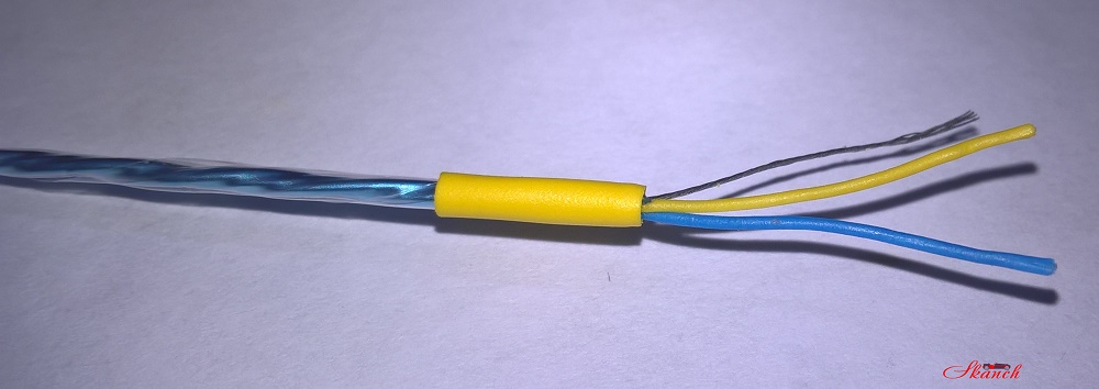

Скрутите вместе data-провода в виде витой пары, заэкранируйте их. Идеально для этого подходит витая пара из кабеля USB 3.0 в фольгированной оболочке и с кросс-жилой внутри.
Кросс-жилу паять на корпуса USB разъёмов с одной и с другой стороны линии. Проводники data-пары паять обязательно или на выводы самого USB разъёма планшета, или на резисторы-терминаторы со стороны контактов USB разъёма.
Для подключения пассивного HUB-а провода линий "плюс" и "минус" желательно сечением не мене 0.3 мм.кв. И обязательно "минус" в линию USB кабеля брать с "минуса" разъёма планшета.

Skanch спасибо за развёрнутый ответ.
Чисто в теории реально ли пустить кросс жилу вдоль дата+ и дата- завернув в фольгу?
Поторопился и припаянные провода зафиксировал двухккомпонентной эпоксидской..
Полагаю придется теперь менять нижнюю часть материнки и паять заного

Для сохранения импеданса в USB data-паре необходимо ко всему прочему, что бы провода были скручены с определённым шагом. К тому же экран должен как можно плотнее облегать проводники и кросс-жилу. Поэтому лучший вариант, который я выше обозначил-использовать готовую витую пару из кабеля USB.
...Поторопился и припаянные провода зафиксировал двухккомпонентной эпоксидской..
Это очень жёстко! Достаточно правильно уложить провода и сверху проклеить нормальным скотчем. Я использую термо-скотч. Он тонкий, с хорошим липким слоем и при необходимости всегда можно его отклеить...

Паять "лишние" провода на линию USB совсем плохо. Нужно всё отпаять и сделать заново. По другому никак. Чем ближе к месту пайки будет экран-тем лучше. Фольга с кросс-жилой - это и есть нужный экран. Больше ничего использовать не нужно (имею ввиду расстояние в 5-10 см от USB планшета до разъёма на крышке планшета). Если кабель без промежуточного разъёма или достаточно длинный, то внешний общий экран в виде оплётки тоже необходим.

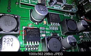

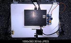

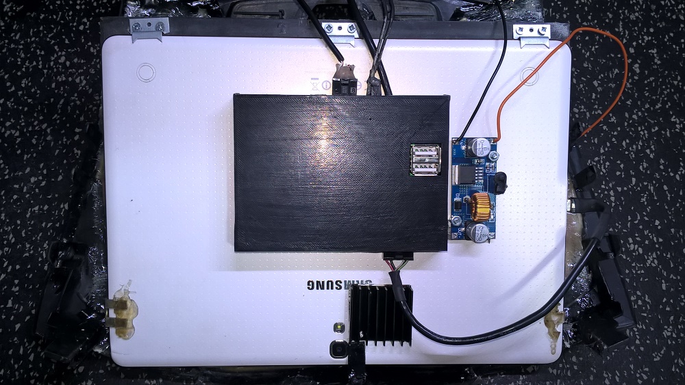

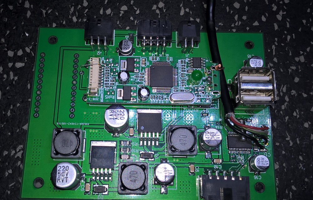

"Чёрная коробка" - ни о чём не говорит. Вот такая же "коробка", качественно "распечатанная" на 3D-принтере

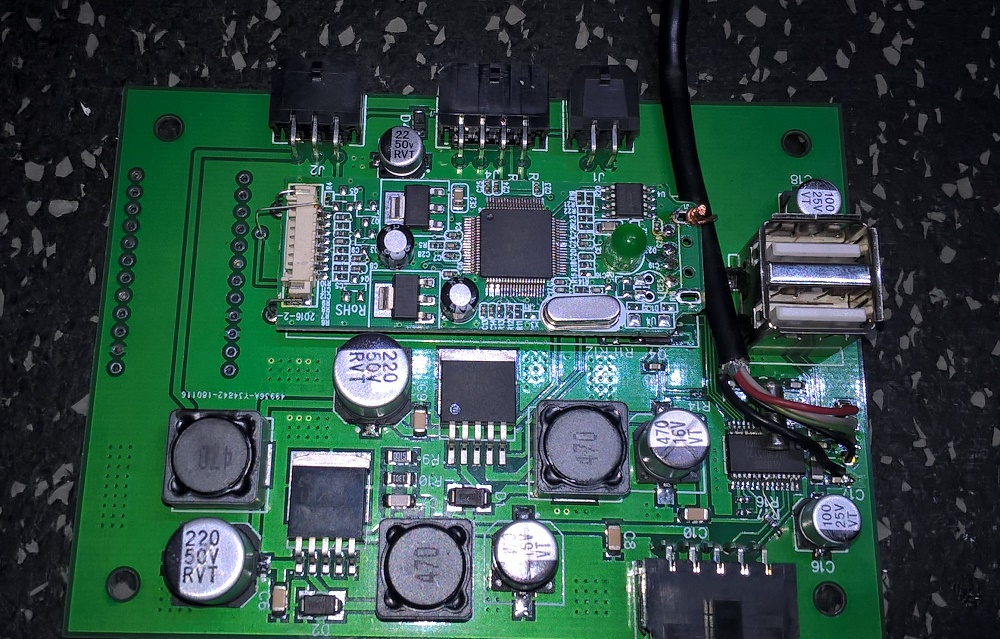

А внутри неработающий, как надо, блок питания (есть и HUB, и EasyCap, и немного "интеллекта", и выглядит красиво...)

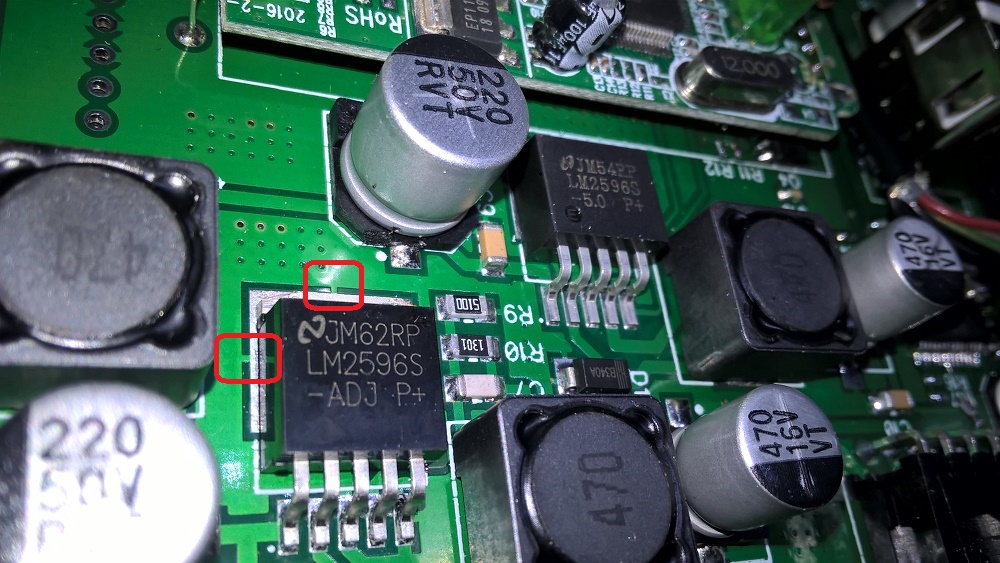

И основная причина не в том, что собран он на LM2596, а в "кривой" трассировке платы.
Поэтому на внешний вид и количество дополнительных опций рекомендую смотреть в последнюю очередь.
Безусловно, если уверены в качестве выходного напряжения в "чёрной коробке", то причина вашей проблемы не в питании...

Перед тем как сломать свой планшет, всё-таки избавился от проблемы с АIMP плеером. Видимо всё-таки Стрелка мешала. Однако пытаясь припаять к плате активную gps антенну, видимо спалил что-то на материнку. Показывает надпись Гугл, и виснет на разноцветных кружочках. Потом черный экран. Хотя был уверен, что запитав антенну проводом от питания, ничего с платой не произойдет, видимо что-то коротнул.
