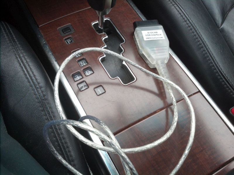

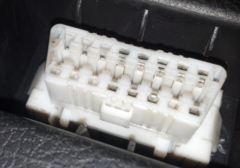

Здравствуйте. У меня Nissan Teana j31 2007г. Не могу подключиться к ней через OBD, в том числе через TECU3, пишет ECU не отвечает. Настройки порта, драйверы и т.д в порядке, настройки программы перепробовал все возможные. Кабель k-line универсальный, видел все автомобили, к которым подключал (VAG, BMW, opel). Питание на разъеме есть, лампа в адаптере загорается. Как можно проверить разъем?

Вот пины и кабель.
Из логов не знаю, что конкретно нужно, вот часть:

Драйвер не поддерживает скорость 10400 вероятно. И еще логи надо в архиве выкладывать. Так много места занимают.

Сообщение от mac_2b Посмотреть сообщение
Cудя по наличию пинов есть CAN 6-14, K-line 7 и DDL 12-13.
Не помню что бы у кого то TECU3 работало с DCAN.
VAG K+CAN 1.4+NISSAN CONSULT1 или NISSAN 3LINE
