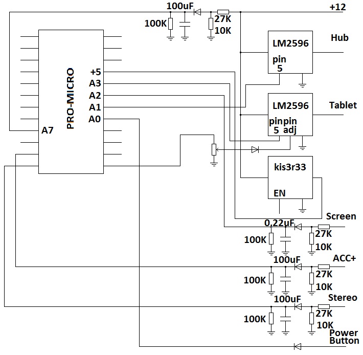

А схема не менялась.
Резисторы- входной делитель 20к и 10к на землю, после диода 100к на землю.
Конденсаторы- на подсветку 0,22uF, а остальные по 100uF.
Диоды любые.
Резистор подстройки напряжения на БП для планшета это выпаянный резистор со второй платы БП.
на схеме нарисована промикра если это кому принципиально.
Просто потому что она у меня была и лутчшего применения ей не нашлось.
SPI и I2C хвосты свободны, так что можете подключать хоть индикаторы, хоть датчики какие либо ещё.
Мне просто всё это украшательство вообще не нужно- всё это будет за планшетом в панеле и видно этого не будет, только лишнюю напругу жрать будет.
А как идея- подключить датчик температуры, какой нить DHT11 скажем, и при превышениях температуры врубать вентилятор охлаждения планшета...
Я свой ещё в боевых условиях не тестил, так что не знаю будет что с ним не так или нет.
T_r_D вне форума   Ответить с цитированием

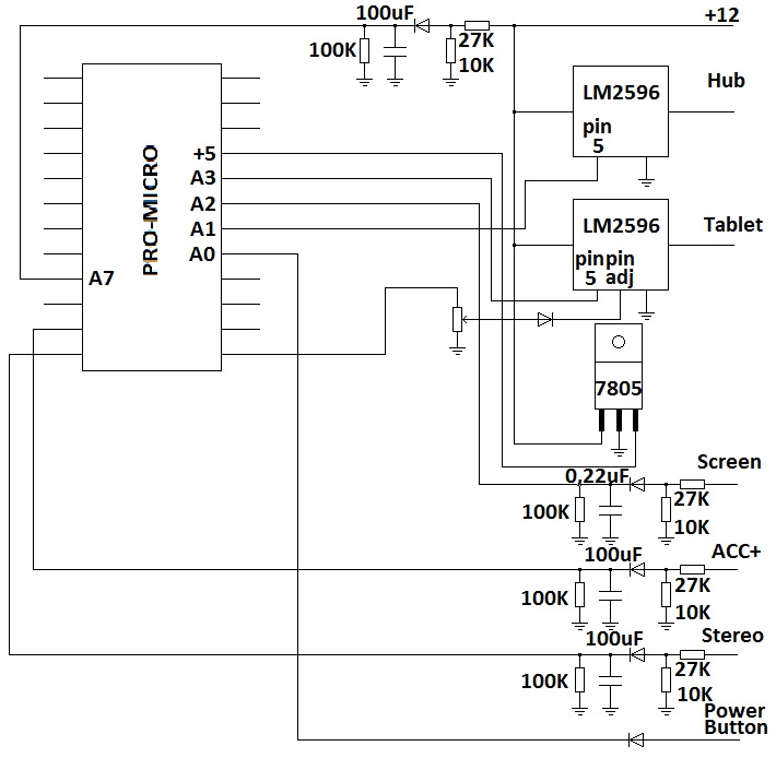

Вот полная схема под скетч мой, а то на предидущей половину не нарисовал и выход один перепутал.
Ещё после всех тестов на промикре был отпаян светодиод индицирующий питание за ненадобностью.
На схеме Stereo это выход магнитолы Remote.
PS. В машине два раза подряд сгорел KIS.
Поменял на LM7805 и всё работает!
Странно как-то даже!
Короче меня можно поздравить. Citroen C4 обрёл андройд дисплей без потери штатной магнитолы, тоесть выводом информации с неё на андройд, вывод бортового компа на андройд, управление с руля плеером на андройде. Ну и управление питанием.
Есть пару косяков, но они уже чисто программные. Почему-то не работают кнопки на магнитоле в режиме аукса, точнее работают, но только почему-то только ОК который заменён play\pause.
Тоесть с магнитолы плеером планшета не рулится.
И нужно сделать так, чтоб при уходе в слип плеер останавливал воспроизведение.
Это пока на первое время. Потом в свою софтину для дройда допишу плеер.
