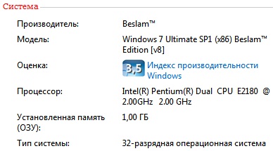

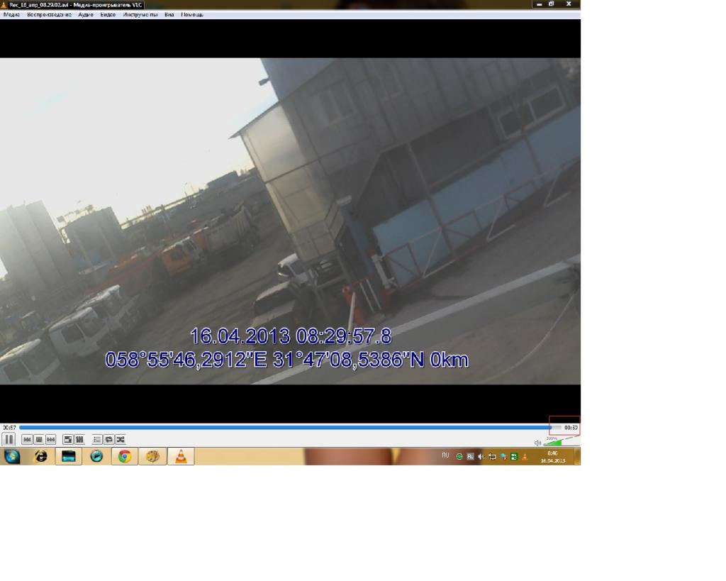

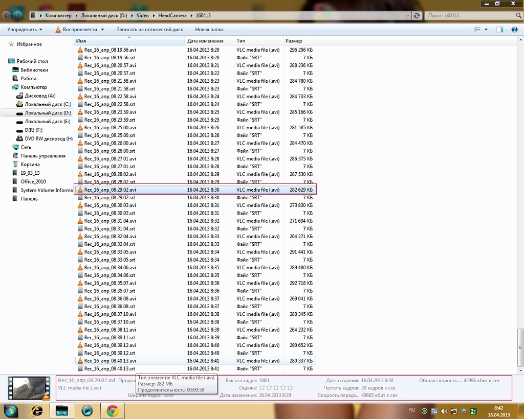

В тестовом режиме проработала с 13.04 по утро 16.04 (до этого запускал на сутки):
- размер папки соответствует выставленному объему, файлы обновляются.
- продолжительность файла выставлена 60 сек, по факту - 59
- длительность записи и воспроизведения совпадают (59 сек), замедления при воспроизведении не замечено.
- единственно, на рабочем компе (конфигурация на скриншоте), как я уже писал подтормаживает, в том числе и при воспроизведении. Я думаю - из-за нехватки опертивной памяти, а может из-за того, что установлена сборка Win 7, с твиками, но как написал автор - на некотором железе вместо ускорения наблюдается притормаживание.
- повышенной загрузки компа при использовании эмуляции не заметил (см. http://www.pccar.ru/showpost.php?p=254771&postcount=441)
