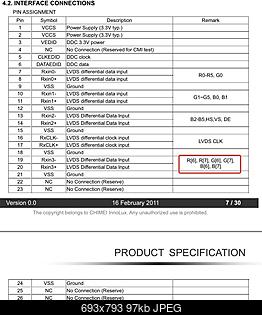

По сути, проблема в том, что в последних регистрах цветов задаётся что-то наподобие яркости пикселей?
На 6-bit LD1 разъём не такой, верно?
Линия данных синего цвета в третьей паре и синхронизация развертки.
На 6 битной разьем другой, уже не раз обсуждали.

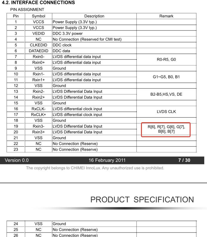

В третьей паре только информация по недостающей глубине всех трех цветов. Но вот почему то от их отсутствия страдает яркость. Я не разбирался почему так, просто тут такое встречалось уже.

Хотя и не совсем не туда, не хватает 2 бита в каждом цвете. Вот путью и не показывает.

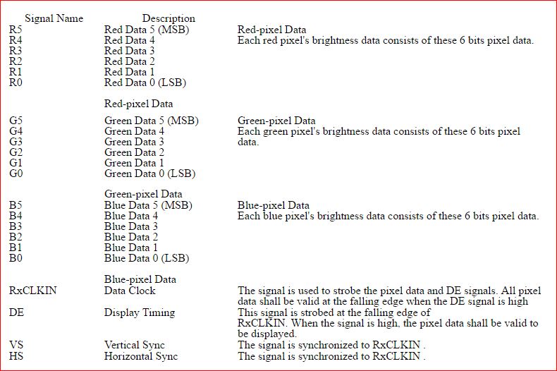

Для начала его надо добыть. Я бы для такого эксперимента поступил проще - на DID мамки повесил бы 24С02 и залил в нее EDID от N101ICGL21 C1. Она 6-битная, от того же завода, а EDID есть в ее даташите. Просто едид от N070ICG-LD4 не найдешь - только с нее снимать.
