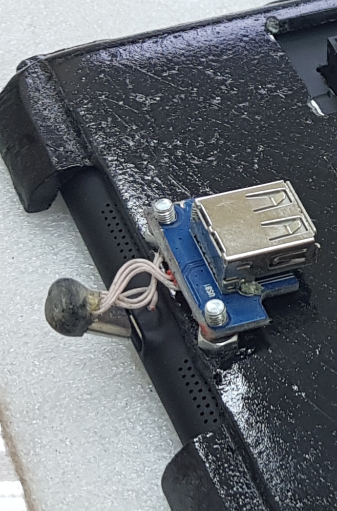

К планшету как подключаете: через разъём USB или припаяны внутри на мат-плату?
Да через самодельный разъём. Разобрал, подпаялся к ламелям МГТФ, собрал и залил эпоксидкой.
Перед этим, естесственно промыл спиртом. С usb проблем нет после просыпания.

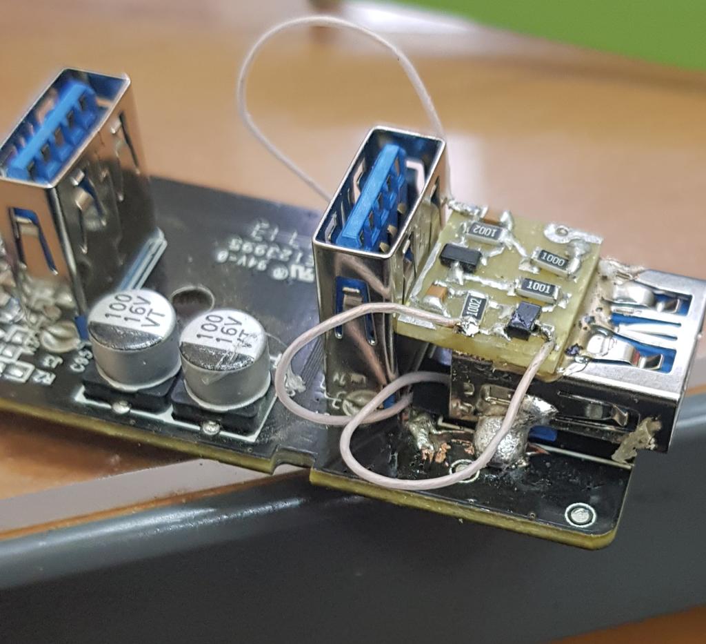

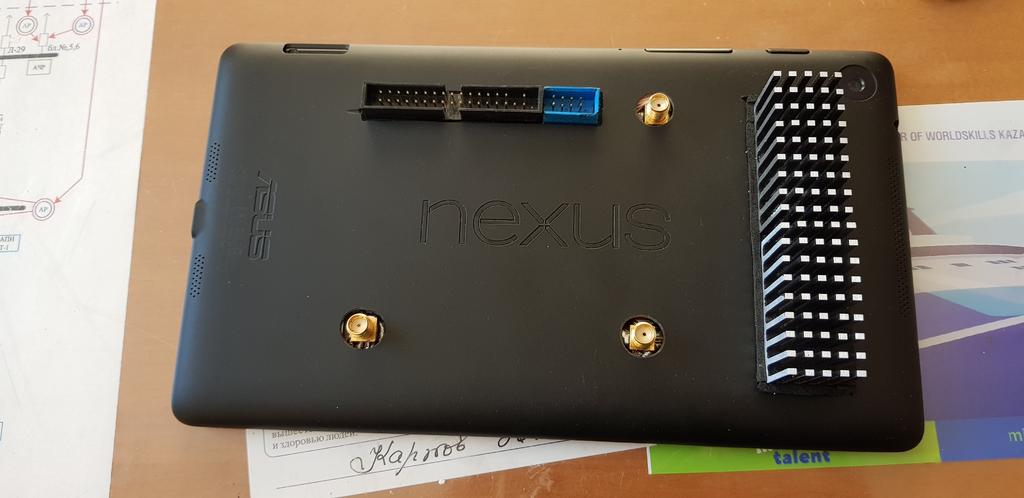

Немного фото. Фотоотчет всего процесса будет позже

Сообщение от CrossFire1312 Посмотреть сообщение
Корпуса разъёмов связаны отдельным проводом? На первом фото увидел пять проводов МГТФ (из разъёма в разъём) и один "болтающийся"...
Круто! Увидел же... Молодец! Корпуса отдельным, не связанным с минусом. Болтающийся - это ОТГ. Вывел на всякий случай...
И еще хотел спросить - когда дорабатывал ХАБ, обратил внимание, что корпуса 2-х разъемов не звонятся с общим минусом и с остальными. Мох ХАБ контрафактный?
...Болтающийся - это ОТГ. Вывел на всякий случай...
Так, минуту... Как это "на всякий случай"? А как планшет "видит" подключение HUB-а без OTG? По правильному алгоритму должно быть так:
-планшет проснулся,
-подаём питание на HUB,
-через 3-5 секунд включаем OTG режим.
В этом HUB-е не "звонится" на "массу" только один вертикальный разъём, который ближе к кабелю. Почему киты так сделали - загадка.
