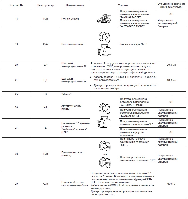

Старый 04.12.2017, 22:38   #4835
archibasv
Регистрация: 02.03.2016
Город: Самара
Машина: NISSAN PRIMERA P12, CVT, QR20
Сообщений: 75
archibasv is on a distinguished road
Сообщение от Д.И.Б. Посмотреть сообщение
ТСМ наверное, все остальные сигналы как бы корректно меняются.
у меня есть контрольные данные по ТСМ, если надо выложу.
archibasv вне форума

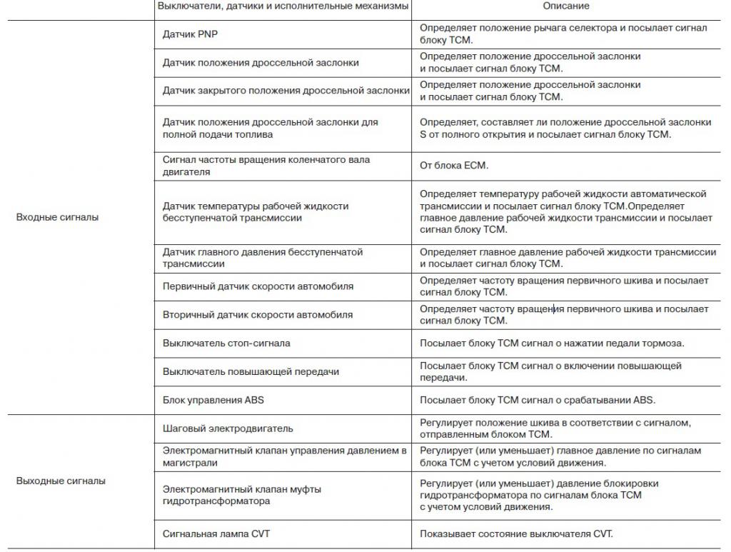

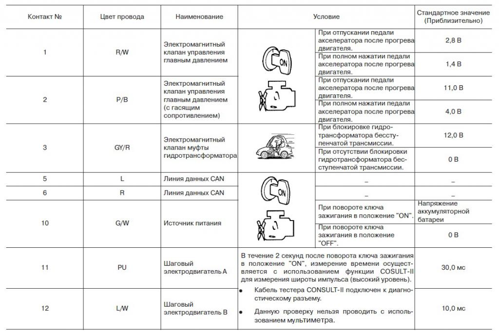

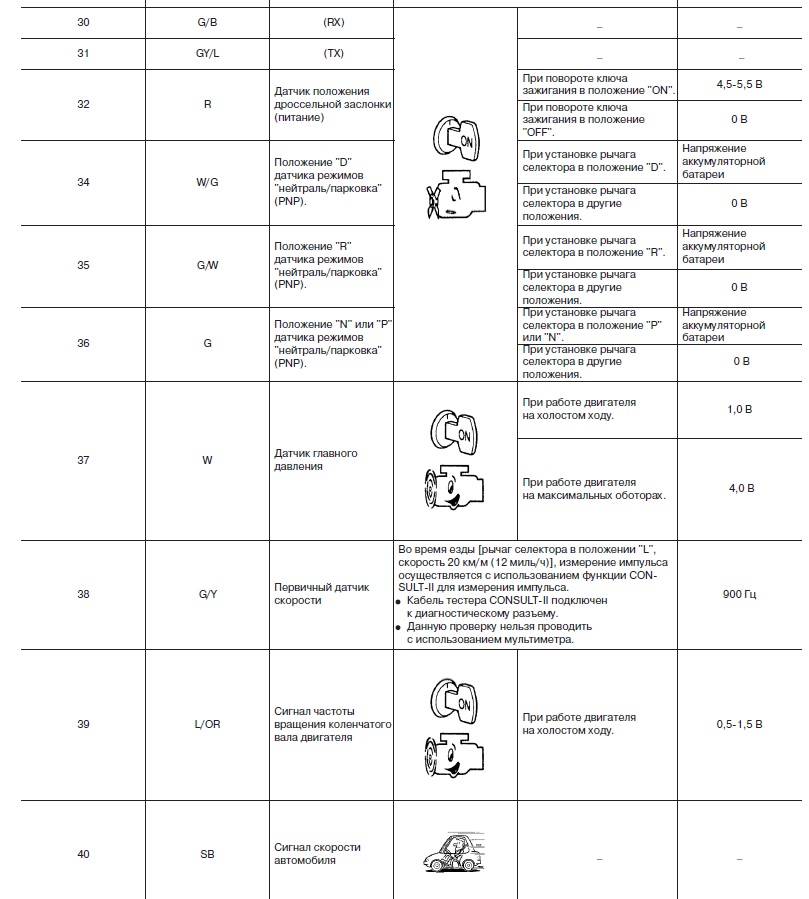

Старый 05.12.2017, 09:37   #4837
archibasv
Город: Самара
Сообщений: 75
Не помешали бы. Да и ещё кому ни будь понадобятся.
Часть тут, остальное дальше.
ID:	48756   Нажмите на изображение для увеличения
ID:	48757   Нажмите на изображение для увеличения
