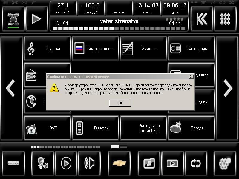

Ещё обнаружил. При попытке уйти в сон или в ожидание, получл вот это. 16 порт - кардуино.

Сообщение от AlexIz Посмотреть сообщение
CarDuino периодически не запускается. Приходится передёргивать. Не знаю как отследить это. Использую PortMon. C ним тоже какая-то беда - периодически пишет, типа, не могу подключить порт, потому, что он используется. Странно, ведь это как раз и надо...
Да, спящий режим не использую. Всегда отключаю питание компа.
Ответ нашел такой: Chip писал на другом форуме.
_______________________
У китайских плат Arduino Nano V3 есть ошибка в разводке, на форуме это не однократно обсуждалось
Нога "Test" контроллера FTDI висит в воздухе, а должна быть подтянута к земле
Капнул между 25 и 26 ногой FTDI, заработало как часики. (столько времени потерял в поисках истины)
может поможет, а комбинация со вторым симптомом - похоже что дрова глючные.

Сообщение от OsDima Посмотреть сообщение
Нет, не мой вариант. Test сидит на корпусе. Новые драйверы помогли.
