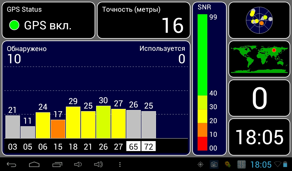

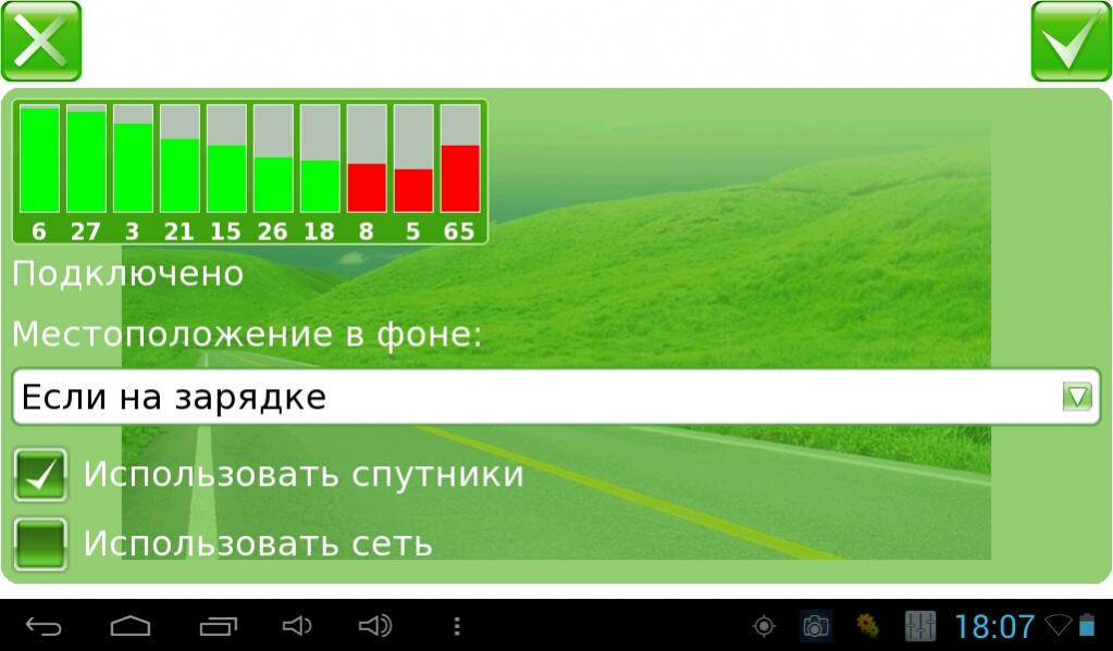

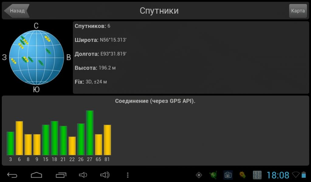

Сообщений: 1,612
Да восстановил. Видит точно. Насчет использует не обращал внимания. Проверю - отпишусь.
Проверил. Планшет Глонасс видит (спутники с номером больше 60, GPS Test и даже белыми квадратиками выделяет). Нави проги их не используют (Навител и 7дорог). Скрины прилагаю. (Двор, вокруг невысокие дома, сильная облачность).

Старый 09.11.2013, 18:18   #466
han2001
Регистрация: 28.02.2007
Город: Раменское, Рязань
Регион: 62
Машина: 2006 Hyundai Tucson 2.0 4WD
Сообщений: 245
han2001 is on a distinguished road
GPS test у меня их тоже видел и даже 3-4 штуки но как используюмые они не значились. Вопрос почему он не хочет их использовать? Это программное ограничение или что еще?

Старый 09.11.2013, 20:16   #467
alexvtk
Аватар для alexvtk
Регистрация: 08.04.2011
Регион: 24
Сообщений: 1,612
Сообщение от han2001 Посмотреть сообщение
Я так думаю, что "что то еще" Глонассы "клепают" в паре километров от моего подъезда, но я в этом не учавствую
