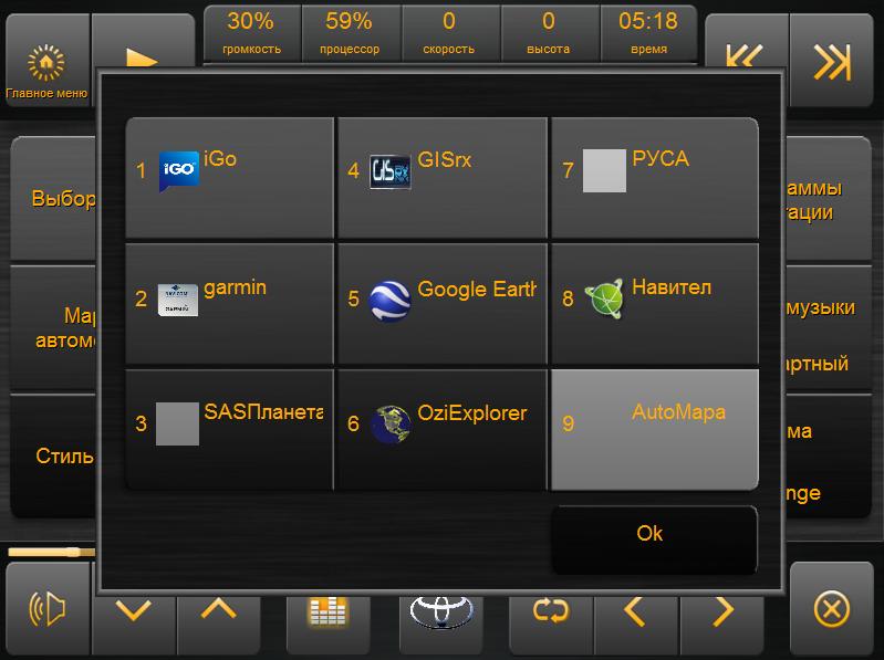

Дайте скриншот!!!!!
Вот пример. Каждой навигации присвоена иконка, но не отображается в этом меню.

Сообщение от AndrewSha Посмотреть сообщение
Если речь только об этом, то такая ситуация возникает
1. Если иконка была выставлена в одной теме, потом выбрана другая, а в ней нет иконки с таким именем. Надо добавить иконку в нужную тему.
2. Если программа сначала была установлена без иконки, потом назначена как программа навигации, а после этого для программы указали иконку. Нужно просто ещё раз назначить программу как программу навигации.
Причём, при назначении программы навигации, иконки сразу не меняются, они поменяются только после перезагрузки скина. Это всё из за косяков РР при работе с экранами вызываемыми командой MENU. как не бился, сделать так, чтобы остаться в экране установки программ навигации и изменить иконку не получается, или вываливаешься в главное меню, или не меняется иконка, только после перезагрузки.
Всё сказанное относиться и Автозагрузке

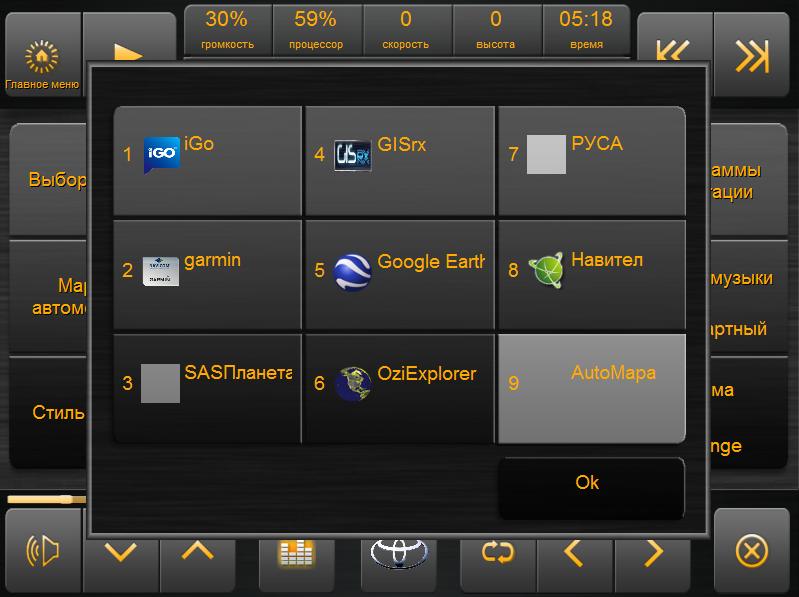

В теме "Orange" такая картина.. На компе в авто стоит "Win 7".
На рабочем при "ХР" не проявляется проблема. Версия "RR" от 01.04.2010.
