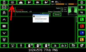

меня просто смутило отсутствие настроек микшера для плагина, (с какого микрофона брать сигнал, куда выводить , как в икар конфиге)
Мне тут проще - есть отдельное устройство в котором своя звучка и мик с эходавом (стоило ,"как героин" , поэтому не рекламирую часто ) ) .
По-поводу книги - читало на 2-х из из 3 смартов, но тот , с которого не читает - основной . У duzzy то-же самое - поэтому он и забросил тесты ..
Thanks Winlin for this test !
Может что-то изменилось в последних версиях - попробую ..

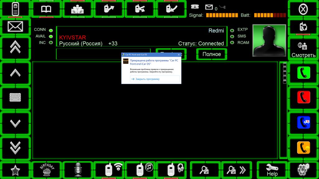

Попробовал - чуда не произошло .. Ставил всё начисто .
Икар запускается дольше после установки плагина . Ведёт себя не стабильно .
Контакты не загрузились . Это видно на скрине .
При попытке закрыть окно плагина - Икар упал :

С плагином в папке tools есть программка, ей читает книгу?
С плагином икар и у меня грузится дольше секунды на 2-3. Но вроде ничего криминального не делает (Грузит свои переменные, и ждёт подтверждения от BS количество сервисов). Родной плагин просто соединяется. Ещё для работы плагина он как бы грузит икар снова. (Создаётся объект RideRunner.sdk), но это вроде обязательное условие для плагинов на основе RR. Кстати мне не понравилось как вела себя сборка Икара 60-я.. Вернулся на свою 48-ю.

Сообщение от Winlin Посмотреть сообщение
В 8-ке програмка ещё работала - на WIN 10 виснет :
Видео
Но книгу не читает и оболочка BlueSoleil (на других девайсах видит книгу),
а вот родной Икаровский "Телефон" читает без проблем со всех устройств.
тут пост коллеги duzzy
Эта сборка :
http://pccar.ru/showthread.php?t=23946
С твиками для win - сейчас "самолет" . Загрузка во всех трех режимах (
.об. загрузка , как оболочка с последующе догрузкой раб стола
СОН и Гибернация) быстрая - и без появления раб . стола. Отладил скрипт для сна - теперь - как часы ...
Позже сделаю видео и обновлю скрипт ..
