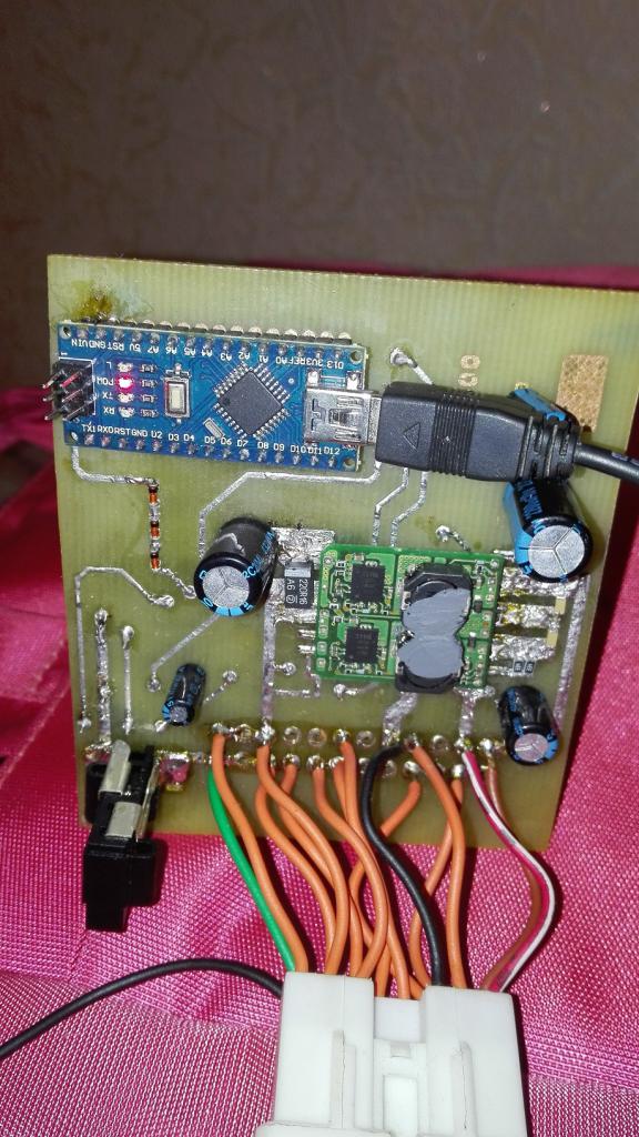

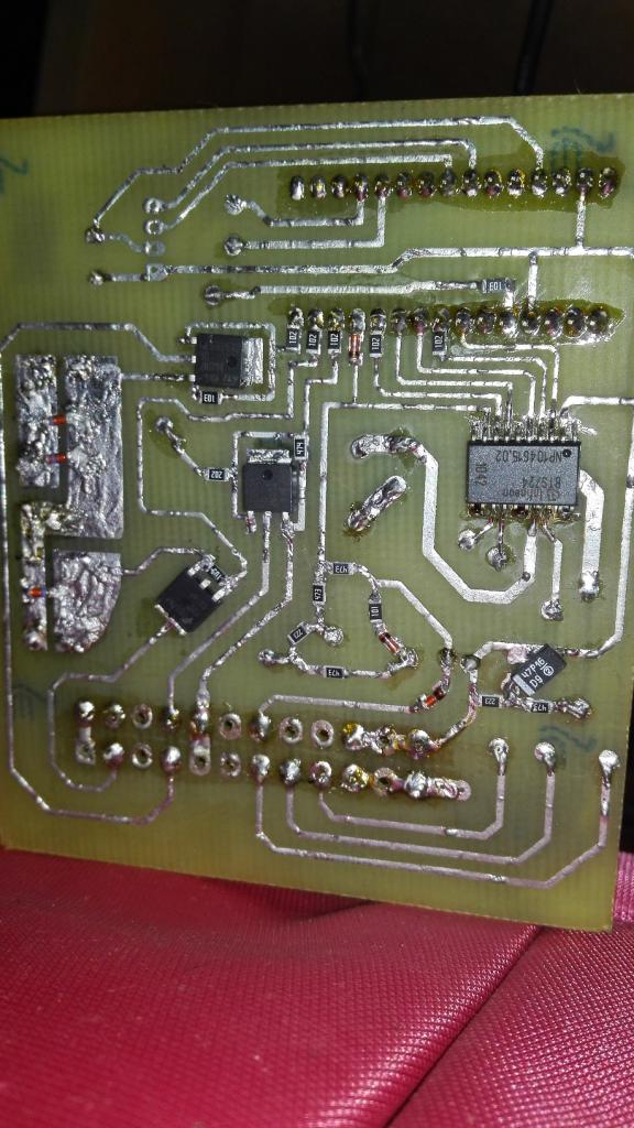

Сообщение от Az0m@ Посмотреть сообщение
через БП 12В 1,5А
на столе без планшета БП все норм пашед... кроме светиков.
горит POW постоянно и тускло горит TX
и их свечение не изменяется от положения АСС.
по мониторингу порта видится напряжение 12.29
после подключения планшета этот глюк через раз появляется.. провода и точки подключения все перепроверил.. все норм. провод зарядки и на датчик холла вместе проходят... наводкой же не отдают наверно друг другу?..
не, блок не видит асс. Правь скетч и мониторь напругу АСС. Заставь мигать светодиод!. Загрузи из стандартных блинк для его проверки.
Проверяй БЕЗ планшета. ПРосто тыкай тестером по напряжениям.
залей с отключенным догом или вообще старую прошивку, там где светодиод(13) просто горит при наличии нормального напряжения.

без ватчдога такая же индикация...
блок то видит АСС.. ибо выводы питания хаба, y-otg и выход из сна исправно работают от статуса АСС.
ID:	43908   Нажмите на изображение для увеличения
тогда L моргать должен. Залей ка блинк и светик проверь. Ну и мониторь состояния через ком порт.
Да, и выпаяй кондер, который мешает юсб втыкать, это защита от помех
