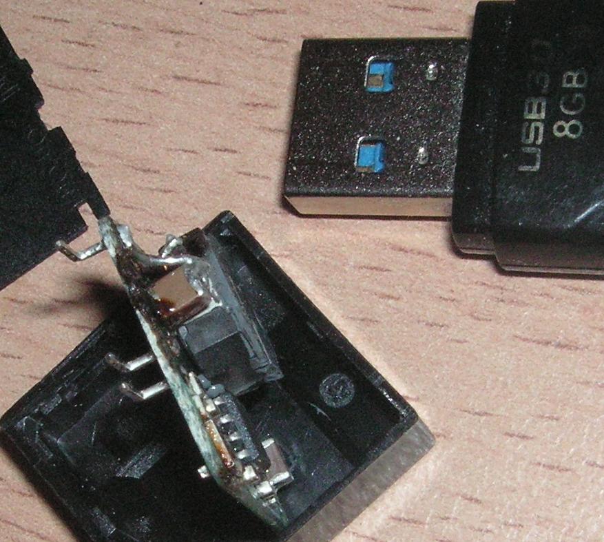

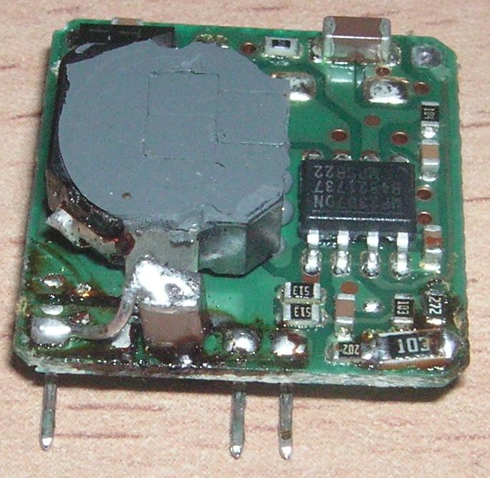

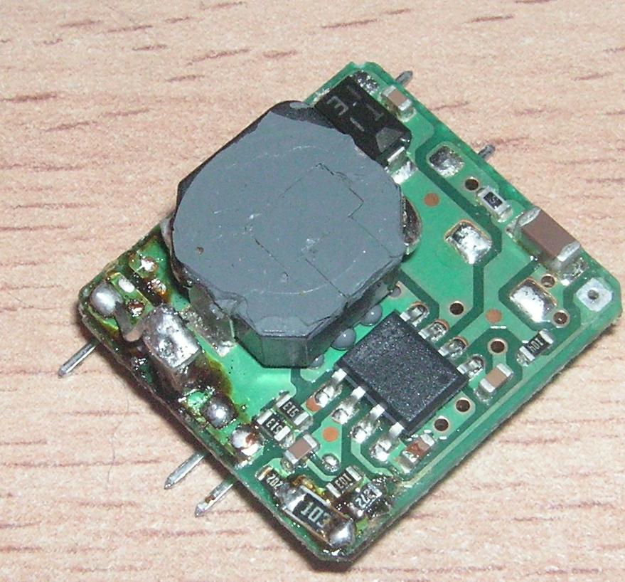

поздно лучше чем никогда
наконец то до меня доползли модули из китая KIS 3R33S собранные на MP2307
(6-10$ за десяток )
на данном форуме упоминалось тут:
http://pccar.ru/showthread.php?t=18404
(фильтруем ругань останется суть )
обращаем внимание на то что есть
KIS 3R33S и KSZ 3R33S (при том продавец может положить как то так и другое иль насыпать обоих )
разница в номинале резистора в линии adj
допаял всего 2-3 детали (1 или 2 резистора и конденсатор) получаем 5.15в (специально подбирал чтоб было до +5%)
PS кому нужно управление извне можно убрать (переставить с +IN на GND) резистор
- тогда ШИМ по дефолту будет выключен.
мои замеры:
ток холостого хода (без нагрузки) 7мА
2А нагрузку легко не греясь.
PS модули не включать не разобрав и не проверив! ибо их часто сдувают феном и могут детали отпаятся и сместится
PSPS навешивать пачки электролитов по входу и особо по выходу может оказатся не только не нужно но и вредно! достаточно емкой керамики и лучше прям на плате ибо требования LOW ESR
