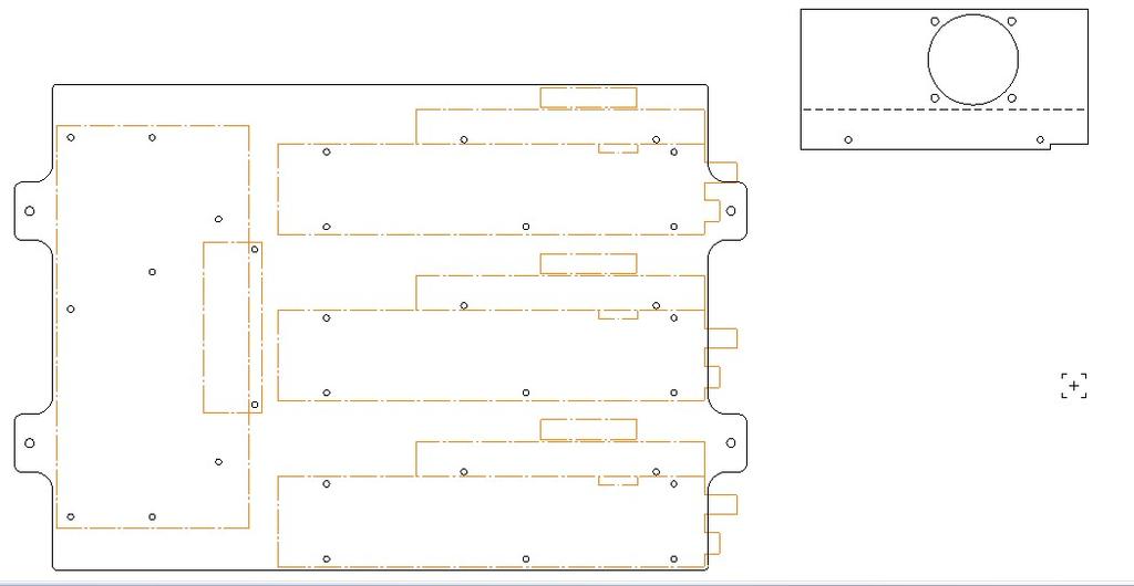

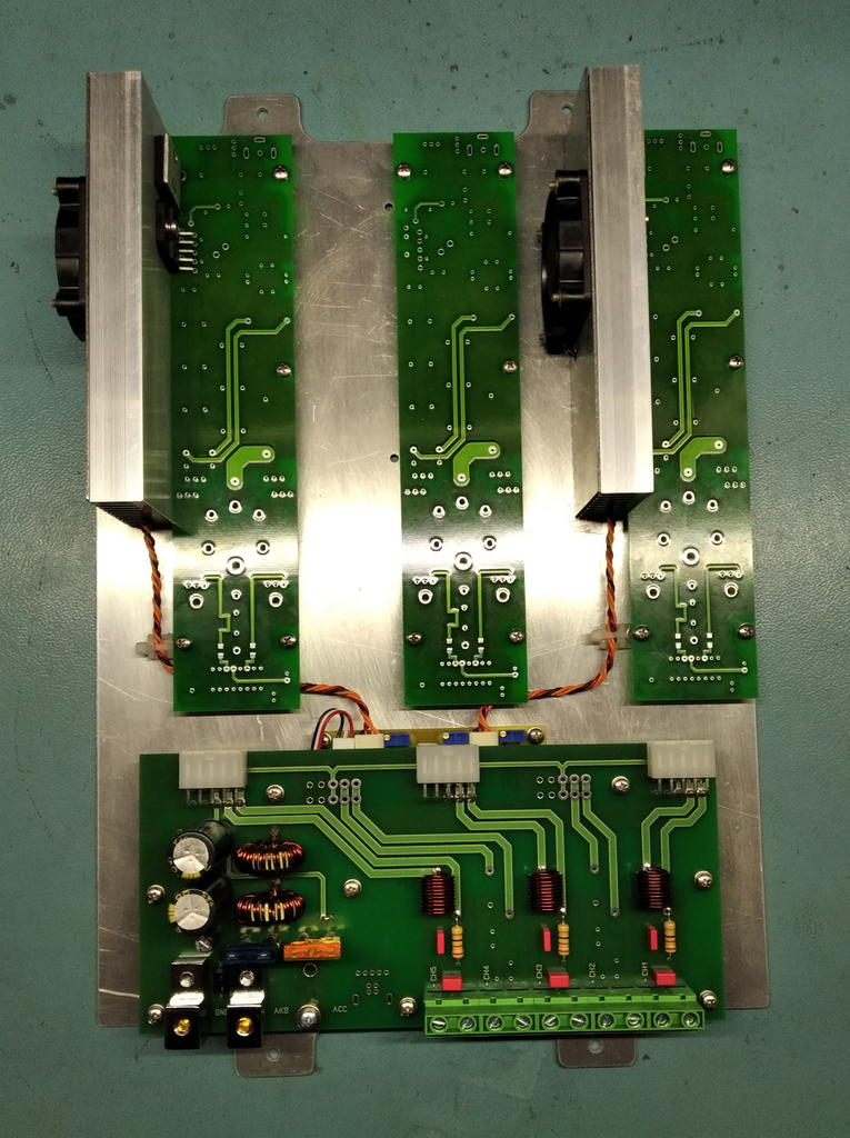

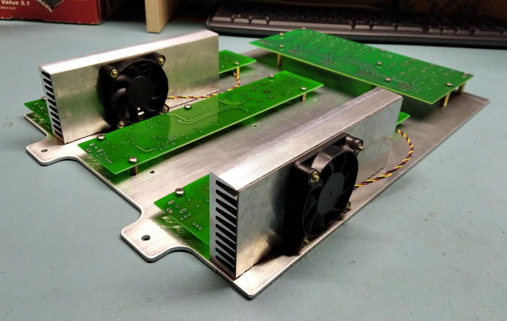

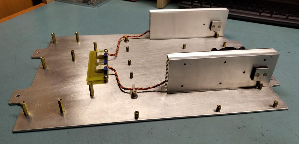

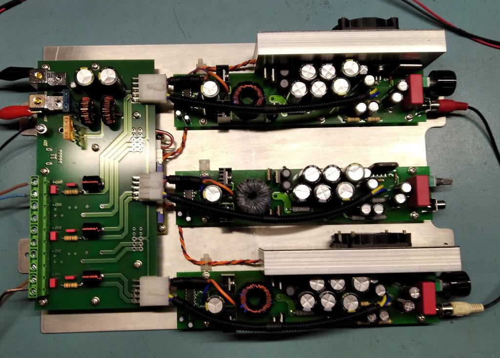

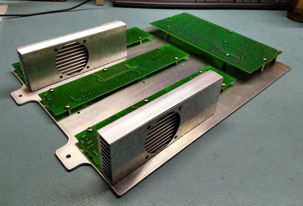

Лайтовая версия: х2 фронт + саб, кому не хочется/можется заморачиваться с большим радиатором.
Размеры по шасси (включая "уши" для крепления) получились 381х253, высота 55. Радиаторы применены ABM-003M-150 (52.6х18.5х150).
Радиаторов удалось достать только два, так что третий канал пока в простое. Пользуясь случаем, куплю третий, именно ABM-003M-150, или очень похожий по размерам, или поменяюсь на 3 штуки ABM-003M- 50.
Охлаждение получилось достаточно эффективным. На прошлой неделе температура у нас была, на природе, в тени, порядка 40*. Так вот на средней громкости, кулера (50x50x10 FSY50S12H) крутились практически на полную, однако сами радиаторы были вмеру теплые. Затем 4.5 часа по трассе - усилитель в ящике обшитом карпетом, ящик в багажнике. Багажник забит шмотьём по самое не балуйся... Точно замерить температуру не представлялось возможным.
В общем работает машинка
