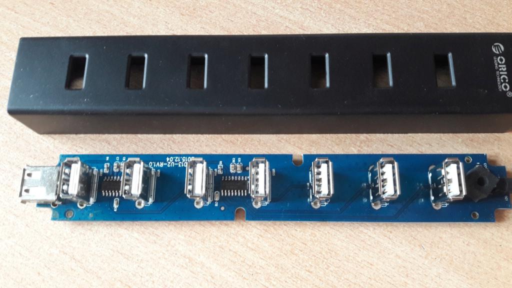

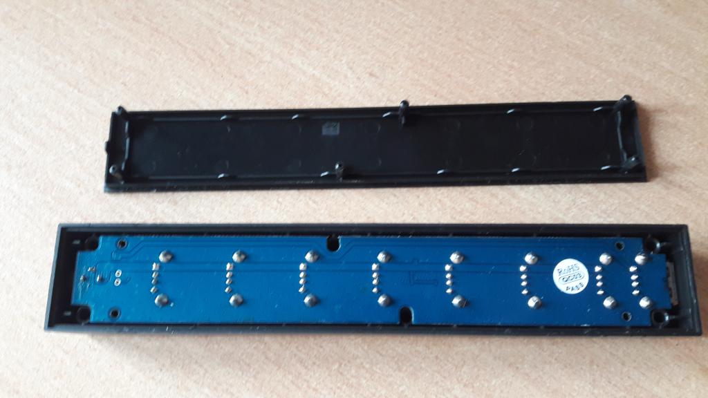

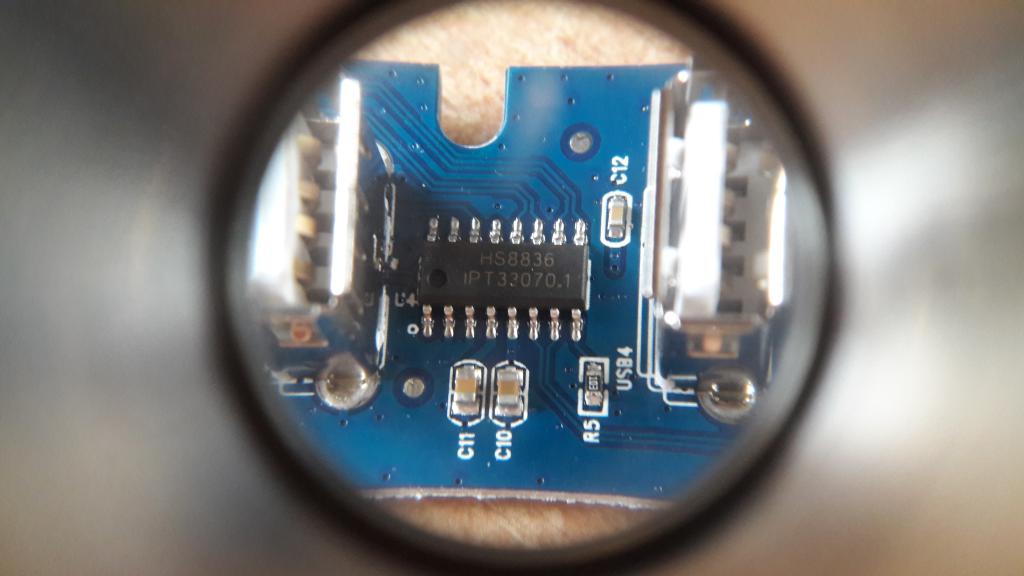

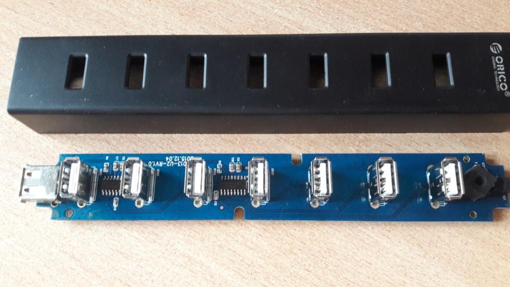

К сожалению, но с хабами орико в последнее время попадается много брака. Пару раз было, что не работает какой либо порт, один вылечился пропайкой юсб разъема, другой нет.
Еще был экземпляр, у которого сильно греется сам чип. Палец не удержать, притом сам хаб работает, но я не решился его ставить.
На пробу недавно взял 7-портовый, но USB 2.0, хотя в описании был заявлен чип VL812
Пришло это чудо, ...полное отсутствие электролитов на питании портов и чипы другие.
