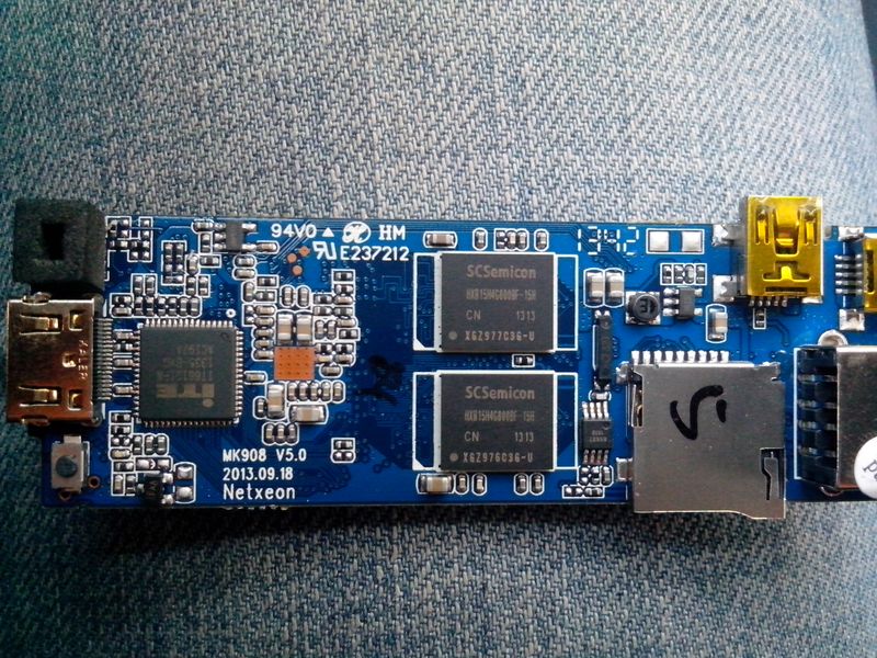

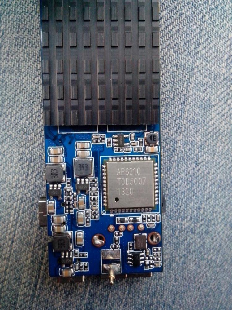

rk3188 - это чип процессора, не wi-fi.
На MK908 стоит чип Broadcom AP6210 - в нем совмещены wi-fi и bluetooth.
Кишки моего стика:

Почитай мои последние сообщения в этой теме. Вкратце - после каждой перезагрузки меняется мак-адрес блютуса. Пионеру это очень не нравится и он не хочет коннектится - ни на автомате, ни если ткнуть руками в ранее спаренное устройство - выдает ошибку. Если выполнить заново поиск - находит свисток и стыкуется без проблем.
В случае, когда мак-адрес блютуса не меняется (было такое, случайное совпадение) - коннект проходит на автомате, даже без лишних костылей вроде вкл/выкл блютуса.
Надо отметить, что nvram блютуса - целехонький.
Сейчас основная задача - выяснить, что приводит к постоянной смене мак-адреса, и устранить эту причину. Если же не получится - при загрузке выставлять права на файл BT-конфига только на чтение, чтобы система его не перезаписывала.
