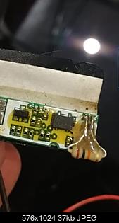

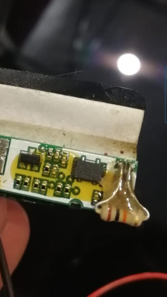

Загрузите сюда качественные фото контроллера батареи с впаянным резистором.
Это его фото. По маркировке вроде бы 10 кОм.
Только сейчас, увеличив фото, увидел, что термоклей присутствует и на резисторе

Сообщение от svoboda120 Посмотреть сообщение

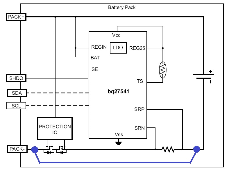

Маркировка действительно соответствует. Но могу предположить, что пайка левого по фото контакта "залезла" на белую "маску" платы... Если есть "коротыш" одного из контактов термодатчика с общей массой - этого достаточно, чтобы контроллер питания внутри планшета "отказал" полноценному включению планшета. По схеме элемент на выводе "TS"...
http://pccar.ru/attachment.php?attac...6&d=1526712929

P.S. И всё же... Попробовал на другом похожем контроллере (не от Nexus) с удалённым терморезистором и перемычкой по "минусу"- напряжение на выходе есть и даже держит нагрузку... Выпаял полностью микросхему контроллера - напряжение на выходе есть (иначе и не могло быть- линии питания идут напрямую)... Я к чему: если по линии передачи информации от контроллера батареи в планшет идут данные о не исправном терморезисторе или его отсутствии, или показания о "высокой/низкой" температуре, то внутренний контроллер на мат-плате планшет не включит.
