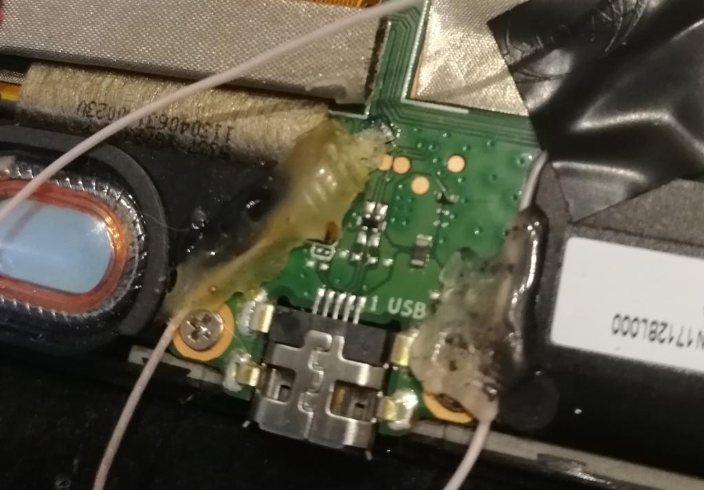

Старый 09.02.2019, 22:12   #4427
Goshinski
Регистрация: 29.09.2018
Город: Омск
Регион: 55
Машина: Toyota verossa
Сообщений: 17
Goshinski is on a distinguished road
Я бы по возможности вернул все, как было на стоке ( до проблемы). Причем перед перепрошивкой.
Например, элементарные для меня вещи многие делают с грубейшими ошибками, да ещё потом на форум могут выложить. Что конкретно у вас - на расстоянии тяжело судить.
Ваши сообщения растянуты аж на 5 страниц, тяжело искать и тем более в голове держать.
Я думаю, что вы когда перепаивали терморезистор в контроллере батареи, повесили соплю или спалили контроллер. Фото контроллера и где вы там коротнули на "otg" мы так и не увидели Или может вообще резистор другого номинала запаяли. Поэтому перешивка вам не поможет.
Ps
USB On-The-Go , часто сокращенно USB OTG или просто OTG , - это спецификация, впервые использованная в конце 2001 года, которая позволяет USB-устройствам , таким как планшеты или смартфоны , выступать в качестве хоста
Включается режим отг замыканием четвертого контакта юсб планшета на массу ( 5 пин). При этом планшет включает питание +5В на первый выход юсб, чтобы запитать потенциальную флешку или мышку.
Вот так припаял провод к пятаку отг, терморезистор паял человек занимающийся ремонтом техники
Goshinski вне форума   Ответить с цитированием

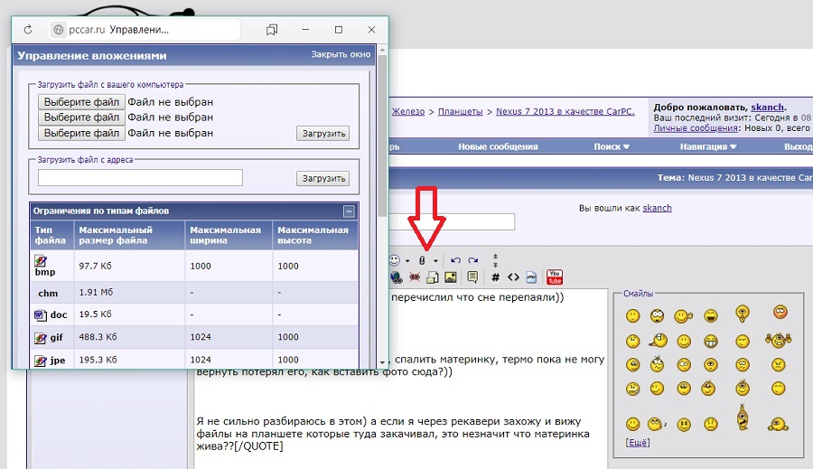

Фото нужно подготовить в редакторе ( как вариант Paint в Windous). В нем можно выделить нужный фрагмент или обрезать, добавить надписи... Главное подготовленное фото уменьшить до размера не более 900х900 и сохранить, как "JPEG". Затем нажимаете значок "Вложения", в открывшемся окне загружаете свои фото на сайт. После загрузки фото можно вставлять в нужное место поста из того же меню "Вложения".
Вложение 50830
Когда уже настроите форум или поставите модуль, который сам будет сжимать фото до нужных размеров и качества?
Ну это же жопа какая-то, так плясать с бубном, чтобы выложить фото...
Сорри, не удержался.

Сообщение от Goshinski Посмотреть сообщение
запутали еще больше. Сначала вроде писали про переделку контроллера. Фото отг. ( если термоклей то поплывет при первой же жаре).
Верните для тесто всё как было до переделки. А лучше, чтобы это сделал тот самый человек занимающийся ремонтом техники. Потом планшет на зарядку ( можно тестером проконтроллировать на батарее).
У вас времени на проверку надо меньше, чем тратится на писанину.
mazay66 прав в принципе, но из-за вопросов простейшего типа ( типа вернуть ли терморезистор ) я вам и советую вернуть ВСЁ и начать сначала.
