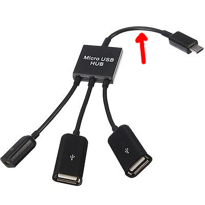

Сообщение от myen Посмотреть сообщение
самое простое - это Y-OTG-кабель... но это займет один из выходов, т.е. для перифирии у тебя останется всего два разъема...
Я думал разорвать кабель и впихнуть туда зарядку

DimaD. при подключенном OTG нексус не заряжается!
Кстати, после последней прошивки на сток Нексуса 2013, оказалось, что он заряжается при подключенном OTG. На 2012 не проверял, может кто попробует?
