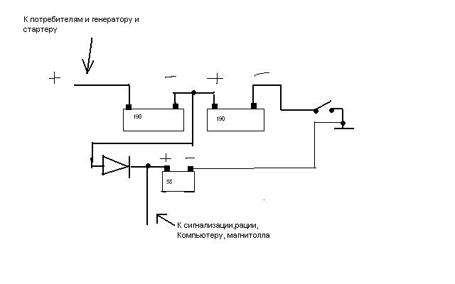

Мужики всем привет) В общем ситуевина необычная так скажем. CAR-PC на MAN( седельный тягач) борт сеть 24В. Собственно вопрос.Имеем схему питания два аккума 12в 190а\ч соединены последовательно.Далее плюс идет на стартер и генератор и минус через выключатель массы идет на раму автомобиля.Требуеться обесточивать полностью стартерные аккумы путем отключения массы.Но чтобы питание на комп, мафон, рацию,сигналку продолжало идти не расходуя стартерные аккумы. Возник спорный вопрос.Что будет если поставить аккум на 55а\ч в качестве питания для всех этих потребителей.Запитав его плюсом через диод MBR3060 (Диод Шоттки c минимальным падением напряжения) от аккума 190а\ч для зарядки, а минусом на раму автомобиля в обход отключателя массы(чтоб не сосал стартерные аккумы) Напишите что думаете по этому поводу.
