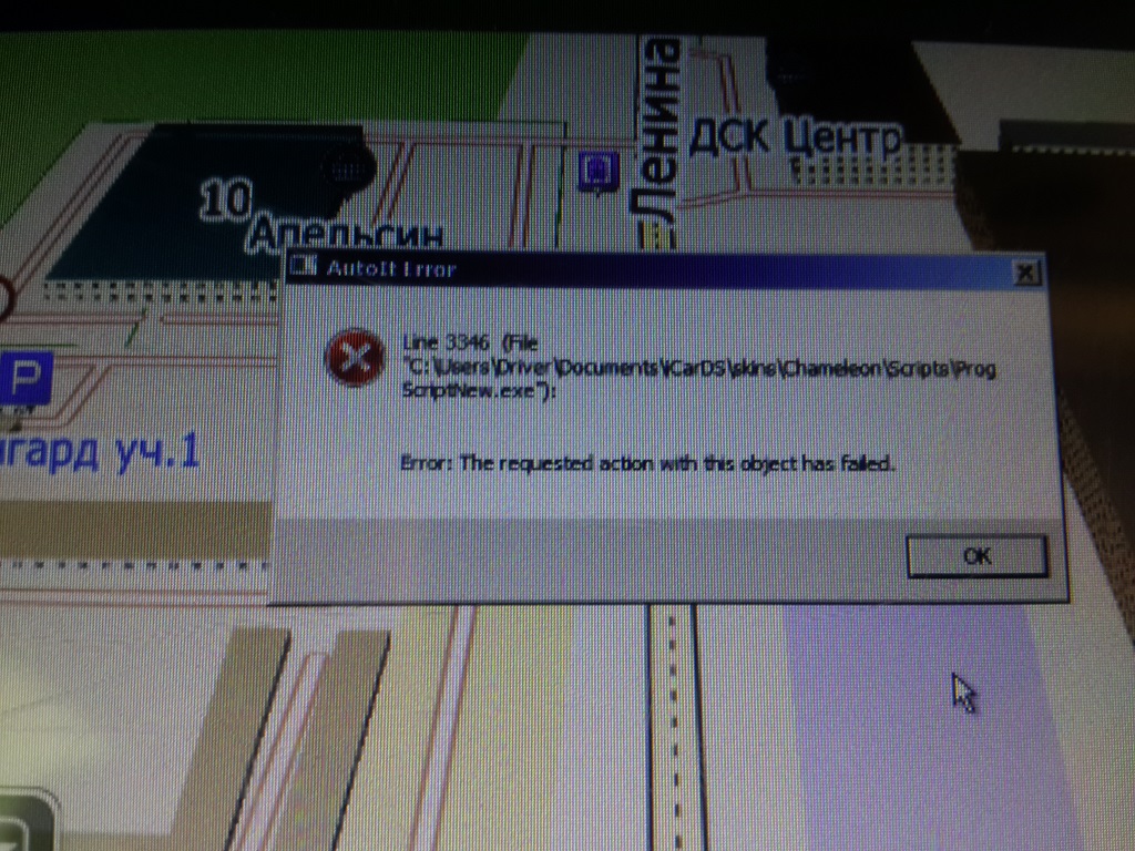

Еще периодически валится iCar после гибернации. Сегодня вывалил сообщение:

А по поводу ошибки скрипта? Часто падает, но не постоянно. Пока не понял зависимость.
У меня и еще у некоторых товарищей, падает при выводе звука. Недавно заметил, что после переустановки скина баг надолго исчезает.

Падает с той же ошибкой скрипта?
