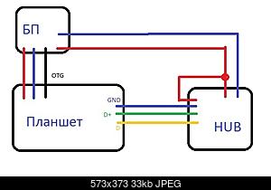

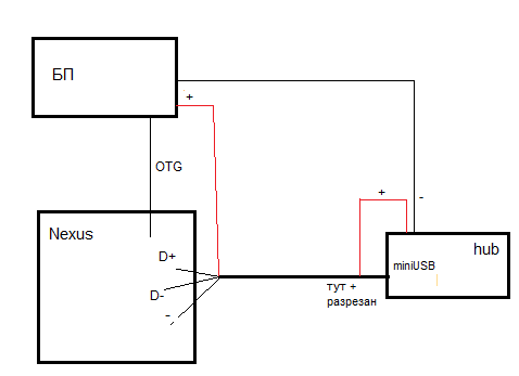

Схемы подключений. 1-й и 2-й вариант. Сейчас второй
Сообщение от Sergey 4_4 Посмотреть сообщение
Судя по описанию кабеля+ к плате не припаян. Можно и перемычку
попробовать.
А что дает эта перемычка?

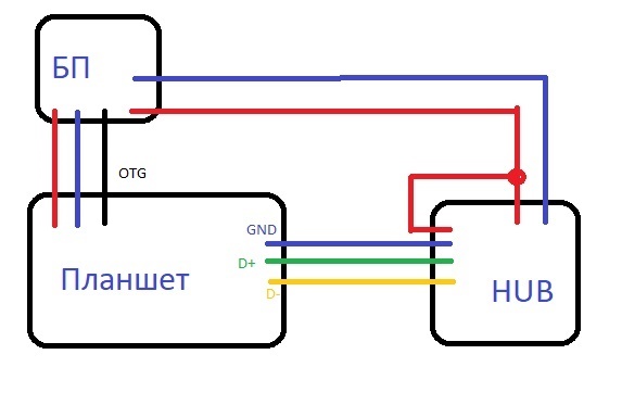

Сообщение от Romanыч Посмотреть сообщение
Подключение питания планшета и HUB-а должно быть таким

Romanыч is on a distinguished road
Вложение 50564
Ясно, попробую
