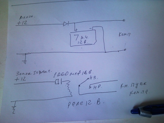

у меня уже 2 года стоит второй на 7 а.ч. предназначен для питания компа в момент запуска.
1. ничего с ним не случилось за 2 года и 75 тыс пробега.
2. в разрыве только Д-242Б диод.
3.диод не даёт разряжать акк. компа в момент запуска двигателя.
4.зарядный ток - больше чем надо сам акком не берёт.
gt-280 вне форума   Ответить с цитированием

Нарисуй пожалуйста схему подключения,а то у меня комп постоянно перезагружается в момент запуска.
смотри
