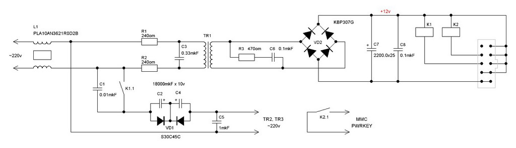

Блок дежурного питания и фильтр постоянной составляющей сети.
Старый 18.02.2018, 20:46   #423
это питание усилителя от 220?
Старый 19.02.2018, 00:13   #424
Alex-L
Аватар для Alex-L
Регистрация: 23.03.2008
Город: Москва, Нагорная
Машина: Mitsubishi Lancer-X
Сообщений: 2,096
Да. Домашняя версия неспеша делается.
да что то не то! это видимо какая то дежурка там транс то вроде как должен быть "побольшее" да и на выходе д.б. наверняка больше 12В так раза в 2,5

Сообщений: 2,096
Если разговор про пост 422, то таки да - это для домашней версии усилителя.
Блок дежурного питания для регулятора громкости с ДУ от Antecom и фильтр постоянной составляющей сети для торов - на каждый канал будет свой.
Проект временно приостановлен по причине нехватки времени.
