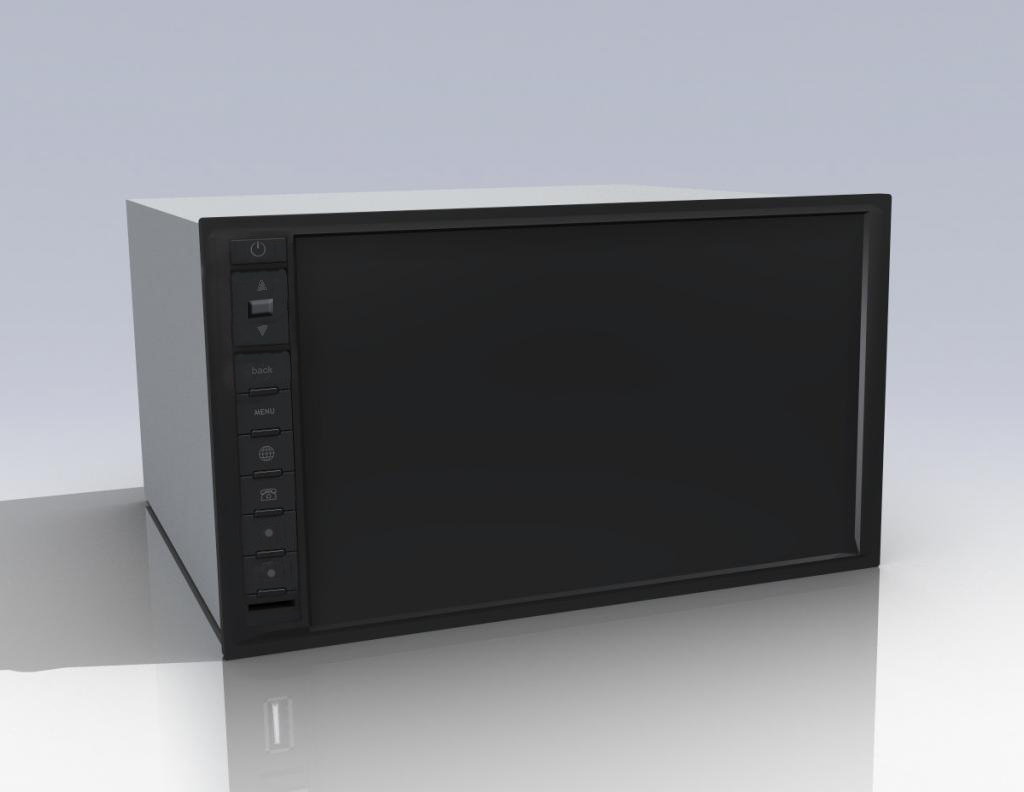

Вертикального энкодера также не будет, т.к. длина полудуги для касания пальцем должна быть хотя бы 30-40мм, тогда в диаметре он будет много больше, а это значит, что надо увеличивать глубину передней панели и много еще чего. Сторонникам "хоть какого нить тонкого энкодера" - сам энкодер имеет размеры от 15мм, дальше думаю продолжать не имеет смысла.

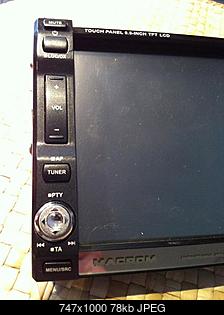

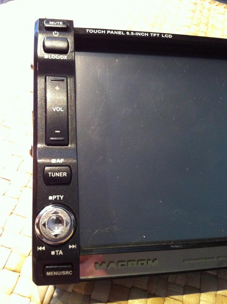

В тех случаях, когда места мало производители обычно ставят вместо энкодеров джойстики (4-12 позиционные, к кнопкой).

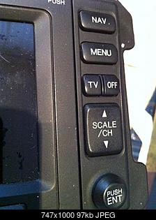

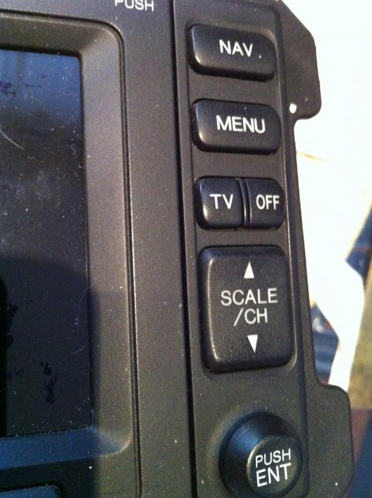

Ну и чтобы на кнопки не смотреть во время движения их (ну по крайней мере часто используемые) делают рельефными, "качельками" и т.п.

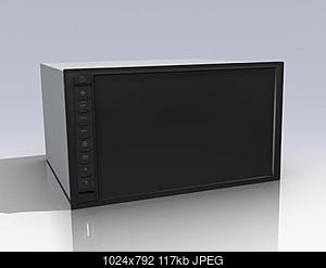

Что-то типа этого
Название: Сборка taifunfly.jpg
ну или согласен джойстик 5-ти позиционный вместо кнопок подойдёт
