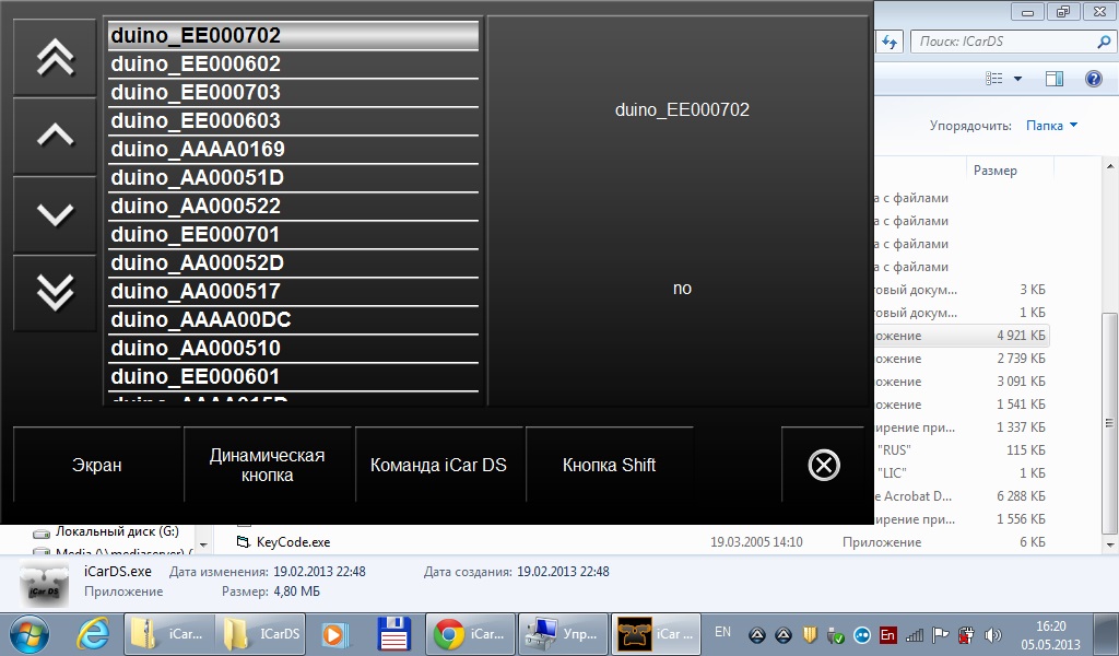

опять проблема:
скетч зашился, icar arduino видит ( у меня orduino - это atmega 168 и мост Silabs CP2102), но вместо осмысленных нажатий кнопок - сыпятся кучами DUINO_EE с номерами, DUINO_AA... куда копать?
это все без подключенных кнопок, энкодеров и датчиков - голая дуина в USB-порту

Сообщение от M@troskin Посмотреть сообщение
опять проблема:
Непонятно что используется, только резестивные кнопки или энкодеры тоже. DUINO_EE - это сообщение от энкодера, DUINO_AA - это сообщения от резестивных кнопок. Судя по кодам энкодеры подключены к 6-му и 7-му пину, а резестивные кнопки к 5-му. Если это не так, то надо в скетче задать правильные номера пинов. Часто бывает такое, допустим энкодер не используется, а скетч читает этот пин, в результате начинается всякая ерунда. Поэтому если что то не используется, то надо или отключить неиспользуемые вещи в скине ( как это сделать в шапке расписано) , или исключить это из скетча.
Данное устройство я не тестировал, поэтому как оно будет себя вести с данным скетчем я не знаю. Проверял на CarDuino Nano v.5 и v.7, на них схема и скетч из шапки работают без проблем. Возможно на твоём устройстве нужно подгонять скетч.
Все сыпется потому что ничего не подключено, оключи в duino.ini что не подключено. У меня был подключен только энккодер и на его действия сыпались кнопки.
Я собираюсь использовать И кнопки, И энкодер. Плата разведена, вытравлена, спаяна, но пока не подключена. Голая ардуино выдает весь этот букет ужасов
Подключения организованы в соответствии со схемой на 1-й странице (кстати, а нельзя схему покрупнее организовать? а то на моей плате пины расположены по-другому, а уверенности нет, плохо видно на Вашей схеме).
О! Вспомнил! в каком месте скина ковырять?
На голом ардуино это нормальная ситуация.

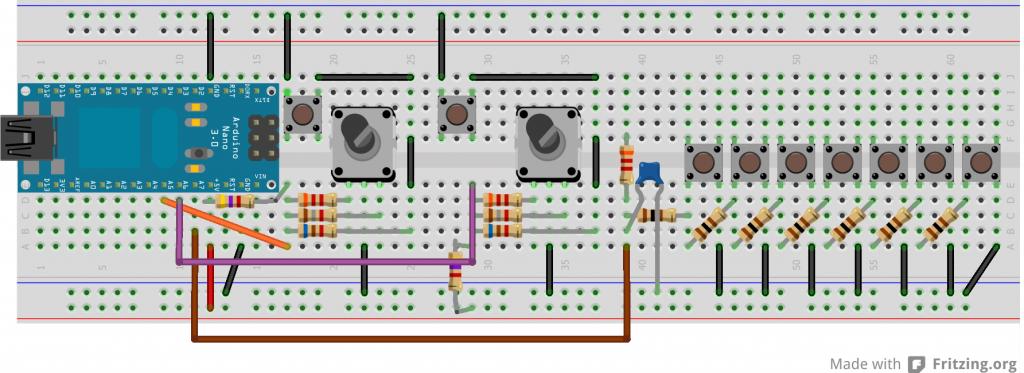

Перепроверил схему, пересобрал на макетке (вот скрин из fritzing, мож, чего не так подключил???) - все равно икар трещит, как будто по кнопкам мыши толпами носятся...
вопрос: в нашей радиолавке (единственной в городе) нет резисторов на 3,2 кОм, есть только на 3,3 кОм. Насколько критична такая замена в делителе для кнопок? мож, дело в нем?
Я сильно не гнался за точностью номиналов резисторов, у меня работает. Проверь у тебя нижние контакты питания соединены по всей длине, у меня нет (поделены на 3 части).

Сообщение от OsDima Посмотреть сообщение
Есть у меня сторонний преобразователь USB - COM (на CP2102) у него есть Rx, Tx, GND. Он распознается в 100% случаев подключения.
Продавец ардуньки говорит что он не будет работать с NANO с контактами D0 (Rx) и D1 (Tx),
говорит что нужен какой-то с 5-ю информационными контактами (Reset в их число не входит), либо перепрошить загрузчик на какой-то "Быстрый, точно не запомнил".
Если у кого есть опыт в данном вопросе, направте "жаждуюшего"
загрузчик быстрый - наверно, имеется в виду, компилированная прошивка (HEX) без бутлоадера ардуины - сразу грузится прошивка в контроллер, без ожидания бутлоадером сигнала ресет. экономия порядка 5 кбайт для прошивки, мгновенный старт. недостаток - ардуина превращается в голый МК с периферией.
а ср2102 у меня стоит в моей дуине, вместо ФТ232. только как с ней работать - не в курсе.
потыкал мультиметром в монтажку - у меня шины питания (нижние и верхние) поделены зазорами на половинки, а не на трети.
