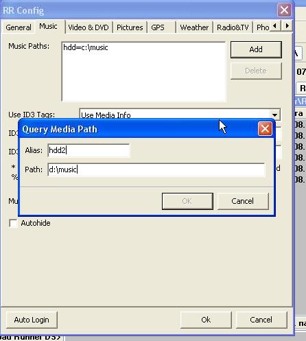

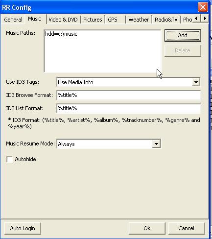

запускал, где прописывать я знаю, приведите пример как прописывать??
Старый 02.09.2010, 13:26   #430
= Nicki =
Регистрация: 06.07.2007
Город: Екатеринбург
Машина: Honda Fit
Сообщений: 820
вот в картинках
