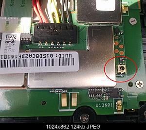

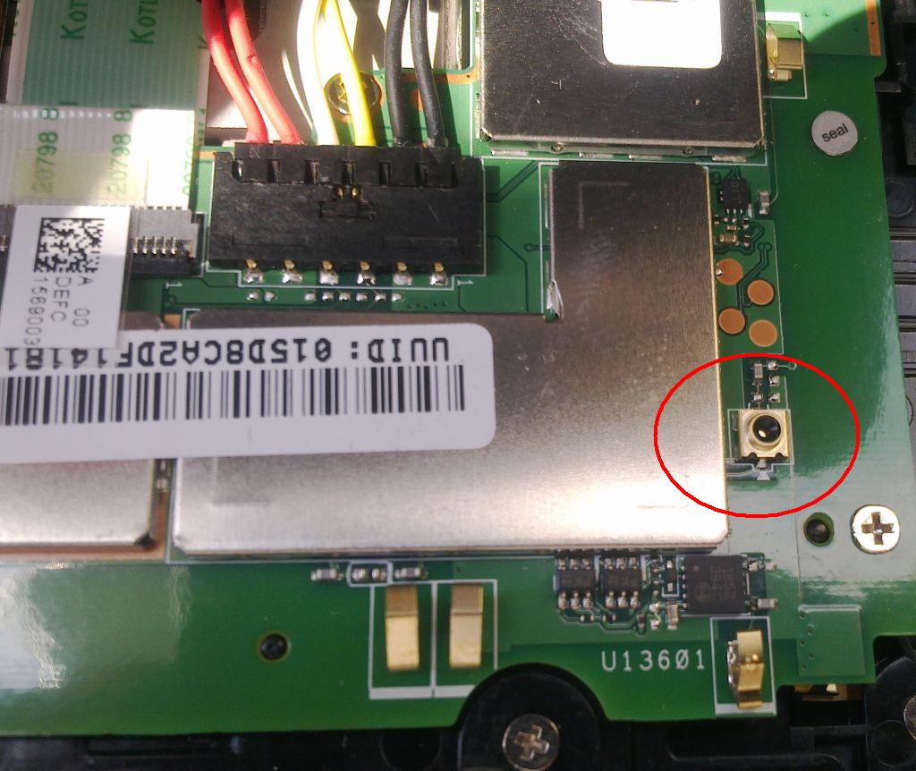

Nexus 7 3G 2012. Случайно обнаружил разъем на плате, похож на высокочастотный ufl для внешней антенны (например 3G или GPS). Что за разъем?
br88 вне форума
Старый 02.07.2014, 14:14   #4269
Denkos
Регистрация: 21.01.2010
Сообщений: 2,580
Сообщение от br88 Посмотреть сообщение
Вложение 36474
Скорее всего 3g как на телефонах
Denkos вне форума
Старый 02.07.2014, 15:18   #4270
Сервисный разъём для калибровки радио тракта, 3G
Не вздумай тыкать в него иголками и т.д. Разъём умирает очень быстро.
