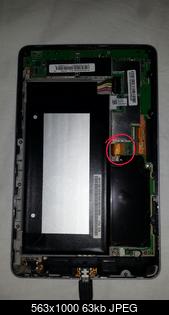

Сегодня на планшете что-то начал экран мерцать. Не сталкивался никто с такой проблемой? Хотелось бы верить, что это программный глюк..

Сообщение от WTR1 Посмотреть сообщение
питание как организовано? шлейф? программно такого не встречал

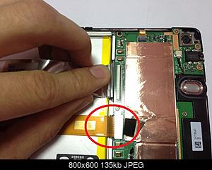

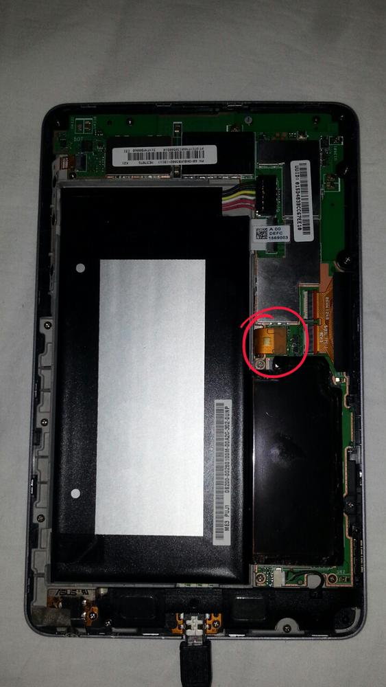

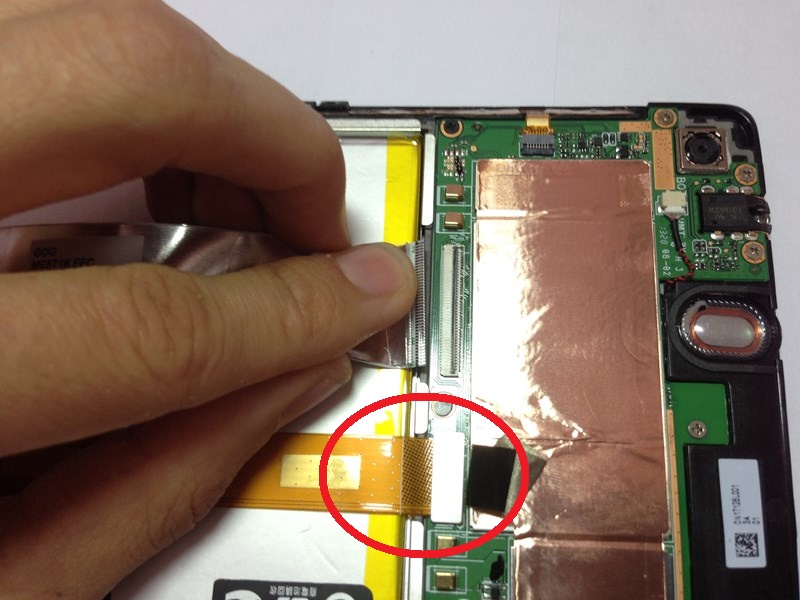

В первую очередь посмотрите шлейф.
Ещё, как вариант :"Мерцание экрана на Google Nexus – решение проблемы
...В меню устройства перейдите в Settings – Display – Brightness (Настройки – Экран – Яркость) и отключите опцию Automatic Brightness (Автоматически устанавливать уровень яркости). После установки ползунка уровня яркости на уровне около 40% – мерцающие прекращается
." Источник.
Вложение 50369
." Источник.
Авторегулировку яркости отключал, в спец. возможностях и в меню разработчика тоже ничего подходящего не нашел.
А что там с шлейфом надо делать?
WTR1 вне форума   Ответить с цитированием
Вложение 50369
." Источник.
На фото вроде бы 2012? Не?
Разъём просто мог отойти...
Только если надумаешь его поправлять сначала отключи разъём батареи на материнке. Иначе дисплей можно убить насовсем.
